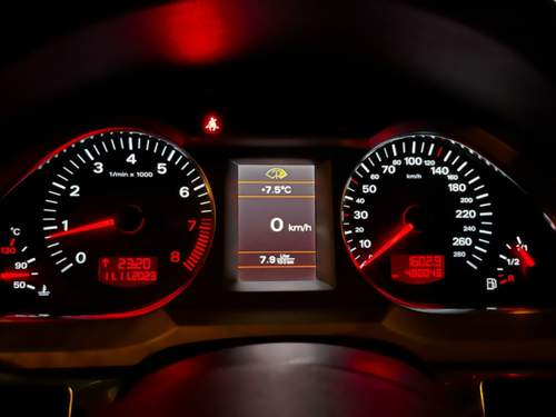

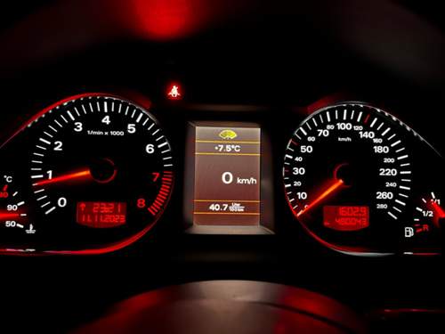

Waren grad unterwegs und hab festgestellt, dass der Spritverbrauch im Leerlauf auch zu hoch ist bzw spinnt…

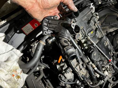

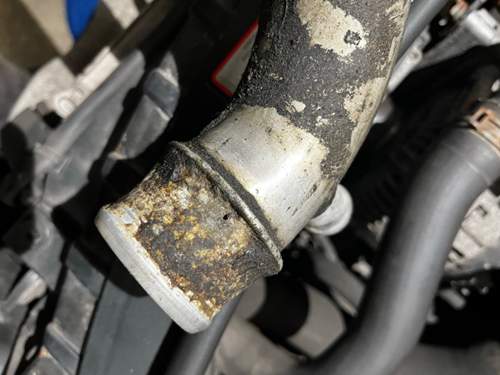

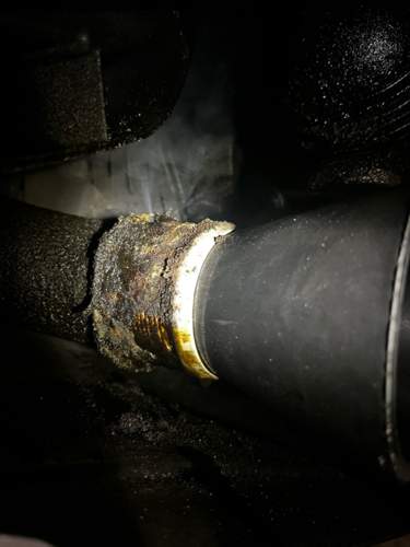

Hier mal ein Update zu meinen Problemen ;)
Hab das System mit Rauch gedrückt und ein dickes Loch im Druckrohr gefunden!!!! Das erklärt natürlich sehr viel :) Thermostat hab ich gewechselt, heute kommt neues Druckrohr und dann gibts den Test und vielleicht auch die AU :)
