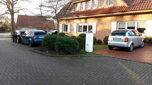

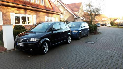

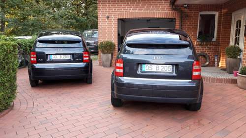

Ich habe erst vor kurzem meiner Frau auch ein A2 spendiert (hat seit diesem Jahr einen neuen Job, 55km eine Richtung, da musste was sparsames + zuverlässiges her)
Ist ein schwarzer 2005er mit 180.000km und 1.4tdi 90PS geworden, habe ich für 1900€ geschossen 😉
Das Teil ist schon eine Rennkugel mit der Alukarosse und 90PS 🙂
Habe gleich auch einmal fast alles neu gemacht (Zahnriemen, alle Filter, Wasserpumpe, Bremsscheiben + Beläge usw...) und die Teile waren recht günstig, weil ich wegen neueren+größeren+stärkeren Autos auf dem Hof deutlich teureres gewohnt bin.
Fazit= egal wie man rechnet, aber günstiger im Unterhalt bekomme ich kaum ein Auto für die Strecke 🙂
Jetzt haben wir in der Familie 3 Stück (Frau, Schwester und Mutter).
