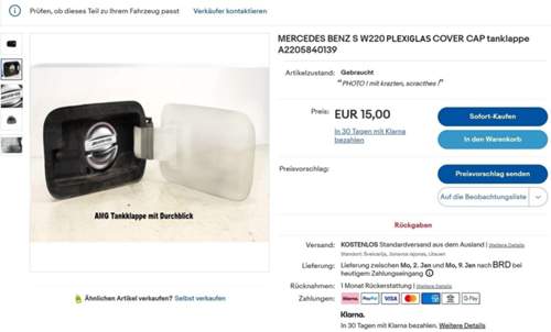

Na dann in Litauen schnell bestellen 😁
Amg-tankklappe-plexi

Jetzt fehlt nur noch ne durchsichtigen Tankklappe...........😁
Durchsichtige Tankklappe - natürlich.😁
Auf die Lösung bin ich noch gar nicht gekommen - dafür einen Daumen…😉
@Andreij2008 schrieb am 26. Dezember 2022 um 14:16:36 Uhr:
Ach du scheixxe............. 😁😁
