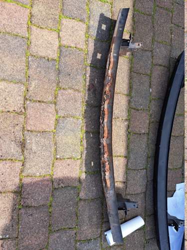

TÜV moniert Stoßstangenträger hinten bei V40
War jetzt gerade beim TÜV, Fahrwerk usw. hat wieder alles gepasst, nur der Stoßstangenträger hinten ist anscheinend zu stark durchgerostet und muss als erheblicher Mangel ersetzt werden, jetzt kostet das Teil Neu 330€ bei Volvo, Volvo selbst meinte die würden den auch normalerweise nichtmal bemängeln!? 🙁
Hat den jemand schonmal gewechselt und kann mir Tipps für nen günstigen Nachbau empfehlen?
Hab nen V40 2001 Phase II!
Danke für eure Hilfe!
Ich habe Hier noch einen liegen, kannst Du kostenlos abholen wenn du möchten.
Oberflächig Rost, kann aber beseitigt werden.
Gruß Björn

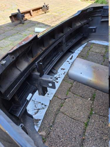

Moin zusammen.
Erstmal 1000000000000000 Dank an Bernd V40! Ich habe das gesamte Internet durchsucht, mehrere Schrotthändler und Ebay Kleinanzeigen durchforstet, alle möglichen Autozulieferer inkl. denjenigen aus Polen oder sonstwo. Niemand wirklich niemand konnte einen hinteren Stoßstangenträger für einen V40 Facelift liefern. Geschweige denn einen der kein Lochfraß hatte. Durch Zufall hatte ich mich an den Beitrag hier im Forum erinnert und Bernd direkt angeschreiben. Glücklicher Weise hatte er zufällig noch einen Stoßstangenträger. Diesen hat er mir für einen echten Schnapperkurs überlassen. Ich wäre natürlich, um meinen V40 am Leben zu lassen, bereit gewesen auch eine angemessene Summe zu zahlen. Da Problem War aber das es diesen Träger nirgends mehr gab. Nach mehreren Anläufen (bei diversen Versand-DIENSTLEISTERN (oder auch nicht)) hat es Bernd geschafft den Träger zu versenden. Super dachte ich bisschen entrosten und Konservieren und weiter gehts. Aber nichts wars. Der ganze Träger war bereits entrostet und konserviert. Also nur noch einbauen und ab zum TÜV. Heute gabs eine NEue Plakette OHNE Mängel bei 310232 KM! DANKE BERND!
MFG Freestyler777

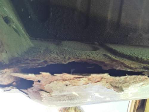

Moin,
meinen V40 (2002) hat es nun auch erwischt, der Stoßstangenträger hinten ist durch, aber nirgendwo aufzutreiben. Falls bei jemandem von Euch vorhanden oder auch ein Tipp wo ggf. Einer zu haben sein könnte, freue ich mich über eine Info.
Danke und beste Grüße in die Runde
Joe

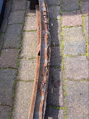

Hei,
ich habe gestern auch festgestellt, dass der Stoßfängerträger bei meinem V40 2004 hinten langsam durchrostet. Er ist noch nicht komplett durchgerostet und ich hab ihn erstmal gründlich mit Brunox eingegesprüht, aber es ist wohl nur eine Frage von Monaten bis das komplett durch ist.
Ich hab inzwischen ein paar Stunden mit der Suche nach einem Träger für die Phase 2 verbracht, aber das war komplett erfolglos.
Hat einer von euch vlt noch einen? Eigentlich egal in welchem Zustand, solange er noch nicht angefangen hat durchzurosten, kann man da ja immer noch was machen.
Danke schon mal und viele Grüße,
Christopher
Der sieht auf der kompletten Länge so aus und ich hab noch nie geschweißt. Wenn sich das Teil nicht auftreiben lässt, werd ich wohl keine Wahl haben. Aber ich wär schon froh, wenn mir das erst mal erspart bleibt und ein irgendwie brauchbarer Träger auftaucht.

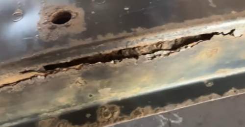

Hallo ,
mich ereilt gerade das gleiche Schicksal.
Hat zufällig wer noch irgendeinen brauchbaren Träger für hinten rumliegen?
Es ist einfach zu Schade, das Auto nur deswegen zu entsorgen 🙁

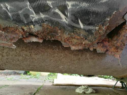

Hallo, habe seit heute das gleiche Problem. Schon etwas gefunden ? Im Netz gibt’s nur bis 2000.
Nicht einmal mehr Original oder bei Skandix erhältlich ??
