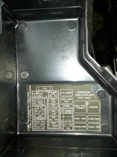

Themenstarteram 1. Mai 2017 um 17:27
Hab die Sicherungen gecheckt. Hab allerdings eine andere Belegung als auf den Beispielfotos.
Siehe unten.
20170501-185250
20170501-185242
Das kann von Modell und Bj variieren
