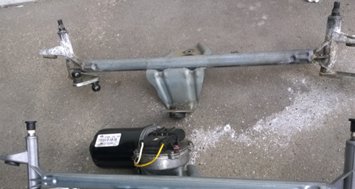

ich ärger mich grad tierisch über ATU und seine TÜVer!
Ich habe letzte Woche für meinen Corsa TÜV bekommen, es musste ne Achsmanschette gewechselt werden das war es , er wurde als Mängelfrei nachgetüvt.
Jetzt nicht ganz 1 Woche später will ich Vogeldreck von der Windschutzscheibe wischen und die Wicher gehen nur ganz langsam zackelig hoch und bleiben da stehen, gehen nicht mehr, habe sie dann per Hand zurück geschoben um fahren zu können, es klackert nur noch wenn man sie bedienen möchte.
Das die irgend n Schaden haben bemerkte ich schon mal vor dem TÜV als es mal etwas regnete, da waren sie schon sehr langsam und in höchster Stufe langsamer als sonst in der langsamsten Stufe, ausgeschaltet gingen sie auch nie ganz runter sondern immer 10 cm höher als sonst.
Sprich, es war am TÜV tag NICHT ok, ich dachte da aber nicht drann.
Nun hab ich den Corsa gestern zu ATU gefahren und auch gefragt wie es sein kann das er TÜV bekommen hat... ein trauriges Schulterzucken war die Antwort und mir wurde ein Kostenvoranschlag von 188€ in die Hand gedrückt da Verdacht auf defektes Lenkgestänge besteht... darin wurde großzügig ne neue Diagnostik berechnet usw. all das, was bei TÜV den ich auch teuer bezahlt habe ja hätte schon sein müssen.
Ich soll ihn heut abend wieder bekommen ob nun repariert oder nicht, sehe es aber irgendwie nicht ein die Diagnostik zu zahlen da er ja letzte Woche schon dort war und angeblich Mängelfrei.... wenn ich Pech habe ist es auch der Motor....
Kann man da rechtlich irgendtwas machen? Ich war jedenfalls das letzte Mal bei ATU, mich als blöde Frau kann man ja abzocken, ich muss mich nur von Mitarbeitern angraben lassen die mir dann aus den Kundendaten raus private SMS schreiben.... toller Datenschutz....

freue dich doch, dass du TÜV bekommen hast und das Wischergestänge in ruhe wechseln kannst. Das Wischergestänge ist beim Corsa C bekannt, dass das gerne mal schwergängig wird. Man kann es auch auseinander bauen und fetten.
Ein neues Wischergestänge kostet original bei Opel ca. 130€ und aus dem Zubehör ja nach Hersteller 25-70€.
Bin mir ziemlich sicher, dass du da rechtlich nichts machen kannst. Der TÜV macht ja keine Fehlerdiagnose, sondern schaut ob alles funktioniert. Die Scheibenwischer hat er sich wohl nicht angeschaut, aber da hattest du dann eher Glück durchzukommen.
Grundsätzlich halte ich den ATU-KV für nachvollziehbar, denn sie müssen ja wirklich erstmal schauen was defekt ist.
ABER:
Um ein defektes Wischergestänge zu diagnostizieren braucht man beim Corsa keine fünf Minuten.
Wischerarme weg, Verkleidung unter der Windschutzscheibe raus und das Gestänge liegt vor dir.
Hatte ich bei meinem auch schon. Das ganze zu wechseln dauert keine 30 Minuten inkl. Kaffeepause und ein gebrauchtes Gestängehat mich 20€ gekostet.
Dann wollen wir mal hoffen, dass die Wischerarme auch vom Wischergestänge runtergehen. Denn wenn das Gestänge so weit korrodiert ist, dass sich die Wischer nicht mehr über die Scheibe bewegen, dann werden auch die Wischerarme auf dem Gestänge festkorrodiert sein.

Bevor das Gestänge festgeht, läuft es aber schon Monate vorher merklich langsamer. Es hilft ungemein, ab und zu während der Fahrt auf das Auto zu horchen und Zeichen zu deuten, grad wenn es ein zweistelliges Alter erreicht hat.
Verbaue gerade das 3. Wischergestänge, die beiden Originalen haben im Schnitt rund 6 Jahre gehalten... Ärgerlich bei den sportlichen Preisen für die Centartikel. Deswegen im grossen Online-Handel für 25 Euro ein passendes Gestänge bestellt, mit den Originalteilen wird es von der Qualität locker mit- und 5 Jahre durchhalten. 7 Schrauben + 2 Muttern an den Halterungen habe ich gezählt, gemütlich in einer Stunde ausgetauscht. Dennoch, ein Autoleben lang hätte schon das erste Teil halten sollen.
