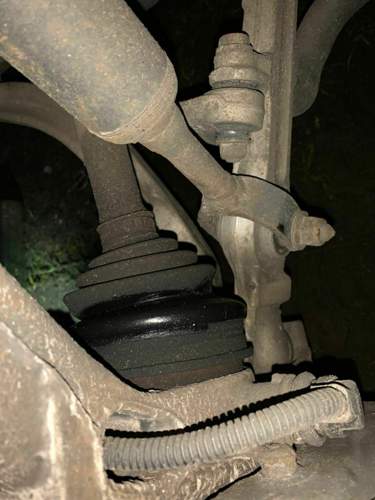

2. Thema sind die Gelenkschutzhüllen / Achsmanschetten an den Antriebswellen,
laut Mängelprotokoll:
“8.4.1 Achsantrieb vorne rechts undicht mit Abtropfen“

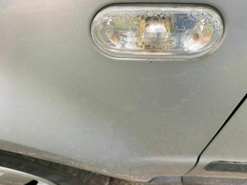

“4.4.1b Fahrtrichtungsanzeiger seitlich links Feuchtigkeitseintritt“

Ich habe hier so einiges über die vorderen (Radseitig) Achsmanschetten gelesen. Die einen sagen das die Antriebswellen leicht, butterweich “herausflutschten“, andere sagen, dass es nur mit einem Spezialwerkzeug und Gewalt geht, oder eine Antriebsseite so und nur die andere gegensätzlich.
Wenn alle alten Lenker (Mehrlenkerachse) demontiert sind, bekomme ich dann die Aussengelenke butterweich von der Gelenkwelle ? Link:

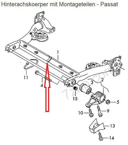

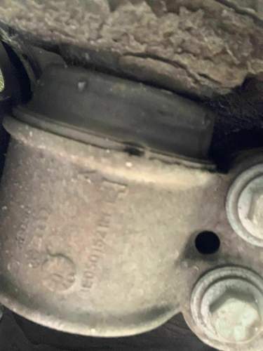

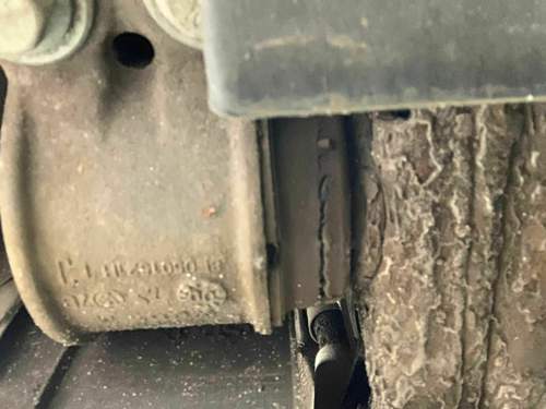

Was muss ich alles demontieren / vorbereiten, um an die hinteren Gummi- Lagerböcke zu gelangen ? Link:

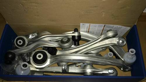

Bei dem Lenker-Satz würde ich auf LEMFÖRDER zurückgreifen und bei den Manschetten und den hinteren Lagerböcken auf FEBI – was meint ihr, oder alles von LEMFÖRDER ?

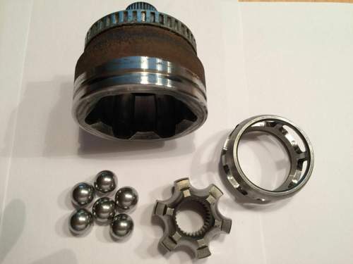

Ich kann dir nur raten,den Post von meinem Vorredner,was die vorderen Antriebswellen angeht zu ignorieren,gerade beim ALZ mit Schaltgetriebe gehen die ohne weiteren Maßnahmen NICHT raus,ich habe einen hier stehen,wo ich sie erst ausgebaut habe.
Wenn das Gelenk noch intakt ist und nur die Manschette defekt,rate ich zu Reparatursätzen von SKF.

Das Lenker-Set ist, wie schon zu Beginn geschrieben, von LEMFÖRDER, das Paket ist schon angekommen. Auch die hinteren (Achsaufhängung) Lagerböcke werden mit LEMFÖRDER ersetzt.

Satz-lemfoerder
Seitenbliker-kondenseintrag

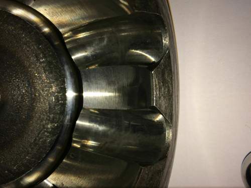

Antriebswellenmanschette
Lagerbock-gummi-v01
Lagerbock-gummi-v02

das mit den Manschetten kann ich genau so bestätigen, besonders die an den Antriebsgelenken, ich weiss gar nicht wie oft die schon erneuert wurden, leider dann meistens auch mit neuen Gelenken. Ich ziehe erst einmal die Gelenke und schaue mir alles genau an, nachdem sämtliches Fett entfernt ist. Wenn nötig, bekomme ich die innerhalb weniger Tage, das ist also kein Problem. Auch mit den hinteren Dämpfern warte ich jetzt noch zwei Jahre, dann kommen die auch neu. Aber ich kratze so langsam die 1000 Tacken an und das nur für Material. Der Passi hat vor ca. 4-5 Wochen schon hinten neue Bremsscheiben und Beläge, einen neuen Sattel und ein neues Flexrohr erhalten.

Spezialwerkzeug ist nicht von nöten,ein gut Sortierter Werkzeugkasten muss vorhanden sein.
