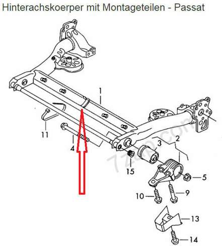

Was muss ich alles demontieren / vorbereiten, um an die hinteren Gummi- Lagerböcke zu gelangen ? Link:

Ich hab es immer so gemacht,Fahrzeug ohne Handbremse auf Ebener Fläche,mit dem Bandmaß beide Seiten mitte Radnabe vorn bis Mitte Radnabe hinten messen.
Dann hab ich immer mit Grundierung die Umrisse des Lagerbockes angesprüht,dann einen abgeschraubt und den neuen, wenn die Form identisch ist,genauso wieder festschrauben,dann die andere Seite.
Dann beide Seiten messen,die Lagerböcke ausrichten und nach Vorgabe festziehen.
Der Passat 😉 Für den es bestimmt noch tausende auf Lager liegende Ersatzteile gibt, die keiner mehr braucht, weil der Abwrackprämienwahn ganze Arbeit geleistet hat.
Die Hinterachslager sind leicht zu wechseln. Mit Wagenhaber und Brechstange bekommt man das gut alleine hin. Position vorher markieren.
Ich habe nur das Tonnenlager, ohne Alukörper zu erneuern, ausgewechselt. Kostet ca. 8 Euro. Geht leicht raus. Markierung beachten.

@blue vectra th , der Wagen ist wegen der ganzen Arbeiten komplett aufgebockt, ca. 55 cm. Ich habe leider keine Grube oder entsprechende Bühne, alles nur “Do it yourself“. Aber der Wagen liegt fest auf, nichts wackelt oder rutscht auf den Auflagen der Unterstell-Steinblöcke. In dieser Lage könnte ich alles de- und montieren, komme mit dem Wagenheber unter die Achsstrebe, auch die Befestigungsschrauben (110Nm + 90° Grad) anziehen. Die alten Lagerböcke werde ich auch vorher farbmarkieren, bevor ist sie löse.
Frage:
Reicht es nicht auch, wenn ich die Kontroll-Abstände je Fahrzeugseite zu den beiden Kalksandsteinblöcken dieser prüfe, also von Mitte Radnarbe bis je Kante/Seitenfläche der Steinseite ?
01
02
03
Der Wagen muss fest auf dem Boden stehen,bevor man die waagerechten Bolzen anziehen kann.
Sonst sind die Lager verdreht,unter Spannung und reißen beizeiten wieder.
@blue vectra th schrieb am 15. Dezember 2019 um 20:11:39 Uhr:
Ok, aber das Ausrichten der Hinterachse/Radnarbe zu den Flächen der Steine und die (je Lagerbock) drei (Position 9 + 10) Befestigungsschrauben in die Karosserie würde doch so wie zuvor beschrieben gehen – oder ?
Später dann, wenn der Wagen anschließend wieder auf dem Boden steht, die beiden waagerechten Befestigungsschrauben Position 4 mit vorgegebener Nm (120Nm + 90° Grad) anziehen – so machbar ?
Lagerboecke
Jein,der Abstand wird nicht stimmen,sobald du das ganze losschraubst,verändert sich der Abstand.
Position 11 auch gleich mit einjustieren.
