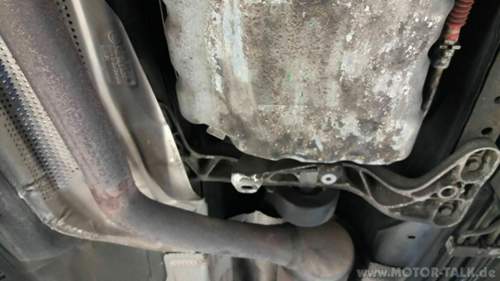

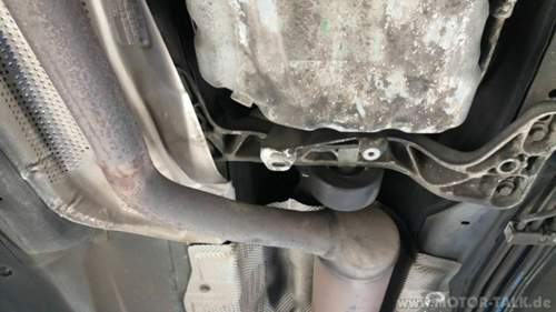

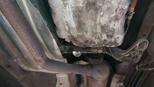

Hallo, ich war heute beim Öamtc für den Tüv/Hu, soweit alles ok, bis auf ein paar Kleinigkeiten.
Nr1: Am Auspuff fehlt eine Schelle/Befestigung vorm beim Getriebe, hab ein Foto davon gemacht.

Ja, die #19 ist noch bei Dir am Getriebe (sh. Dein Bild)

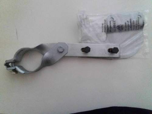

Hallo, ich hab ein kleines Problem mit dieser Auspuffhalterung, hab mir die o.g. Teile nun auf Leebmann bestellt, nur passt die #16 1x 18 30 1 743 787 Halteblech (EG2) nicht.
Habe es nicht am Auto ausprobiert, aber man sieht es ja sofort.
Passt dann die Nr15 auch nicht?
Mein E36 ist BJ 07/97 und EZ 11/97.
Hier ist der Leebmann Link: https://www.leebmann24.de/.../?...
Habe Fotos, einmal mein Unterboden und einmal die nicht passende Halterung..
Brauch ich nun die #16 18 30 17 37 002 Halteblech ? - Wenn ja, wieso? Wenn der Wagen BJ 97 is ...
Danke euch!
Teileänderung,paßt trotzdem,wenn man alles austauscht,wetten?
