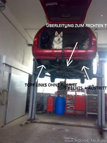

Der TÜV ist bei mir so 700 meter entfernt. Soll ich lieber eine Runde fahren, damit der Motor warm wird? Oder kann ich so hingehen?
Will es probieren ob ich so durchkomme, jedoch brodelt der Auspuff ein wenig, motzen die TÜVler wegen ein wenig Undichtigkeit?

such dir mal bei Ebay nen Komplettangebot Auspuff ab Kat incl. Montagematerial. Das gibt´s schon einige Euronen günstiger. So zwischen 100 und 140€ incl. Versand. Die geforderten 3 Jahre hält wahrscheinlich so ziemlich jedes Modell durch. In meinen letzten MK II 98er hatte ich mal MSD ud ESD für komplett etwa 60€ verbaut. Wir haben halt beide ein bescheidenes Baujahr, wo die Teile teilweise etwas teurer sind, weil gewisse Sachen später (ab 97 oder 98) wieder geändert wurden.
Sowie es aussieht, habe ich in meinem MK2 Mondeo den MK1 Auspuff drinnen, wie kann das sein?
Ich muss anmerken dass dieser Topf nicht original ist, und auch aus Versehen eingebaut sein könnte.
Bin aber dennoch verunsichert, was ich tun soll.
Bitte Bild unten betrachten
Es sieht für mich eher so aus,als ob Du den Auspuff
für den V6 dran hast😕
So viel ich weiß haben nur die V6 das Auspuffrohr rechts,
alle anderen links.
Der Auspuff von meinem V6 Bj.99 sieht jedenfalls genauso
aus wie auf Deinem Foto!
Gruß,
Tolly-M
Nee.
Schaue dir DAS an und danach DAS .
Der der aussieht wie für das meinige, ist aus einer MK1, und das andere mit einem Topf nur links ist für nen MK2.
Was saght iht nun??
Du hast halt einen der ersten MK II erwischt, da wurden noch Teile vom MK I verbaut, teilweise auch abgeändert. Ab 98 wurde dann nochmal abgeändert.
Klingt komisch..., ist es auch.
Es kann also auch durchaus sein, das noch Teile vom MK I passen.
So ähnlich gings mit dem Kat, ab 98 kostet er wesentlich weniger, als meiner, weil ich noch den habe, der direkt am Krümmer angeflanscht wird. Ab 98 sitzt er dann direkt unterm Fahrzeugboden.
Ich möchte mich für diese gute Aussage bedanken.
Ich habe tatsächlich ein MK2 Bauzeitraum 09 1996. Es ist einer der ersten MK2s.
