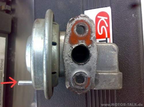

Kann die AGR Ventil auch Probleme gemacht haben?
Die im Werkstatt hat einer der Spezi gemeint, dieser könnte auch ein Tausch nicht schaden.
Wenn der nicht mehr richtig gehen würde.
Kann ein AGR Ventil Pfeifen verursachen?
Grad AGR Ventil ausgebaut und am markierten Nippel dran gezogen.
Ventil ist sauber gängig und ist auch dicht soweit ich es beurteilen kann.
Wenn ich sauge klackt es auf und wenn ich den Nippel mit der Zunge verschliesse, bleibt es auch offen.
Nur die Auflagefläche hat einer mal graffiti geschmiert und sind auch zwei Dictungen drauf, seltsam fand ich das schon.
