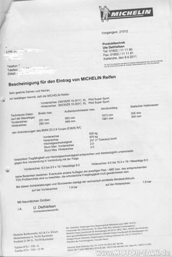

Warte ein bisschen bis die profis auf dem gebiet das lesen! Innerhalb einer stunde kannst du nicht auf etliche antworten warten!
205/40 ist nach ETRTO nur von 7 bis 8" fahrbar, deine Freigabe bekommst du beim Hersteller innerhalb 1 Werktag per eMail über deren Kontaktformular: http://www.michelin.de/kontakt
erforderliche Daten sind:
genaue Reifenbezeichnung mit Größe und Typ
Fz.-Daten
Achslasten
Höchstgeschwindigkeit
dann exakte Felgendaten wie auch von dir schon hier geschrieben!
Habe da schon mehrmals was angefordert für Kunden von mir, sieht dann wie im Anhang aus, von nem Z3 Coupe wo ich das mal eingetragen habe, Kontaktdaten siehe Michelinfreigabe, geht prima per Telefon und die schicken es dir dann per eMail oder Fax innerhalb paar Minuten, wenn ich das draußen in den Werkstätten mache ich Conti superschnell, Toyo was langsamer^^
zu der vorderen Reifengröße ich persönlich würde das identische wie hinten fahren, weil es bei einem frontangetriebenem Auto eh nichts bringt hinten breitere Reifen zu fahren!!!
Aber ich würde dann bei 205/40 R17 eine Tachoprüfung verlangen da größer 4% Abweichung nach unten, komisch dass dies dein Prüfer nicht wollte, sind von nem 205/55 R16 Serienreifen ja mal schlappe -5,71%
dann hättest du wenn VA und HA identisch auch keine Probleme wegen ABS und ESP, das wird dein Prüfer wohl vergessen haben, das spielt ja auch noch eine Rolle!
Reifenfreigabe

Ok, vielen Dank für die sehr hilfreiche Antwort. Hab den Bogen ausgefüllt und abgeschickt.
Vorne hab ich aber 7x17, geht das Problemlos das dieselben Reifen da drauf gehen?

Ja, habe doch geschrieben dass 205/40 R17 laut ETRTO von 7" bis 8" montiertbar und problemlos fahrbar ist, die Messfelge laut ETRTO wäre 7,5", daran halten sich eigentlich alle Prüfer, ich natürlich auch und deiner auch!
Da du nun hinten 8,5" fährst will der Prüfer dies schriftlich vom Reifenhersteller haben, damit er es in seine Unterlagen packen kann, müssen alle Prüfer so machen, da die Unterlagen 10 Jahre aufgehoben werden müssen bei Voll- und Einzelabnahmen!
Für normale Eintragungen nach StVZO 19.3 gilt das nicht oder besser da passiert es durch elektronische Form mit Eingabe z.B. bei nem Teilegutachten durch wer war der techn. Dienst, Kennung, Gutachten-Nr. und Datum, dies ist dann archiviert, bei der Einzelabnahme ist dies nicht der Fall, da wird normal kopiert und abgeheftet.

Vielen Dank, werde warten bis sich Michelin meldet und für vorne hole ich mir dieselben dann...
