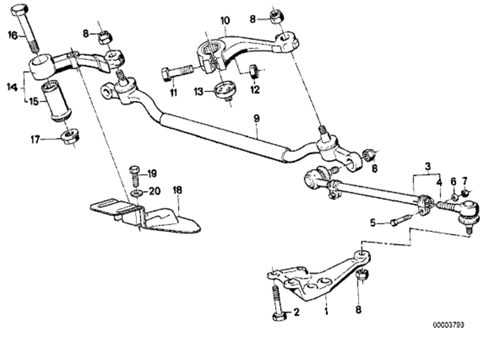

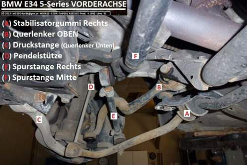

@all, ich noch mal.
Ich glaube ich bin der größte Vollhonk auf der Welt😉
Mich beschleicht das dumme Gefühl das ich meine Spurstangen falsch verbaut haben könnte.
So wie auf Bild eins unten habe ich die wieder montiert.
Jetzt finde ich aber eine CAD Zeichnung wo die Kröpfungen der mittleren Spurstange in Fahrrichtung nach vorne zeigen. 14+15 sind Fahrtrichtung rechts.
Bild 2
Hier auf diesen Bildern sieht es wieder so aus das die Kröpfungen nach hinten zeigen.
Bild 3
Wie ist denn jetzt richtig?

Shogun, schau noch mal mein Bild 1 ein paar Beiträge oben. in Fahrrichtung ist rechts => rechts mit der 14 Lenkführung, die 10 wäre somit links in Fahrtrichtung links und die Kröpfung der mittleren Spurstange geht leicht nach hinten.
Auf jedem Bild und Video was ich mir angeschaut habe sieht es anderes aus.
Frage ist muss die Kröpfung nach vorne oder nach hinten wie auf meinem Bild zeigen.

Das paßt schon so, wie's da auf den Bildern zu sehen ist.
Denn wenn du die mittlere Spurstange andersrum einbauen würdest, müßtest ja die Spurstangen köpfe li + re von hinten einstecken wegen dem Konus (oder wegen des Konusses ? Der Genitiv ist dem Dativ sein Tod oder so . . . ;-) ) und die Mutter dann von vorn drauf.
Bekämst dann aber wahrscheinlich Platzprobleme im Bereich Druckstrebe (die macht ja extra 'nen Bogen um die Spurstange).
War das die Frage ? Denn die Kröpfung geht ja eh so schräg nach vorn oben, egal wierum eingebaut.
Die muttern der spurstangengelenke zeigen nach hinten. Daraus eegibt sich ja die richtung der kröpfung. Is doch ein konus drin?
Danke Jungs,
habe es auch noch mal getestet, passt anders rum auch gar nicht unter den QL🙂
Gott sei Dank, das ham wa schon ma🙂 Aber die ganzen Bilder und vor allem die CAD Zeichnungen waren schon recht verwirrend🙁😉
