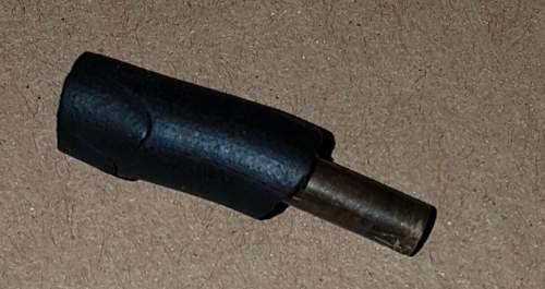

Mir ist vom KLR Ventil der kleine Schlauchstutzen abgebrochen. Super🙁
Ich hoffe ich bekomme das Ventil noch irgendwo her.
Hab erst mal den Schlauch auf den Rest vom Stutzen mit Draht fixiert. 🙂🙂
Wird aber sicherlich nicht lange halten.🙁
Wenn einer was wegen KLR weiß und einen kennt der eins hat oder so, dann sagt Bescheid.

Das kleine Messing-Stück für den kleinen Schlauch ?
Das ist "nur" eingesteckt/eingepresst, rutscht bei manchen von alleine raus, mußte ich schon paarmal festkleben. Könntest also evtl . ausbohren oder soweit rausziehen daß der Schlauch wieder hält (evtl. auch etwas Kleber auf den Schlauch).
Nachtrag/Antwort zu unten :
"könnte so gehen" ---> Garantie gibt's natürlich keine ;-)
Also, Rest ausbohren und den alten Rest wieder eintreiben, das geht?
Dann werde ich mich da mal dran begeben.
Danke.
Ich hab so ein Ding noch nie in der Hand gehabt, weil wir so etwas in Japan nicht brauchen. Aber als Alternative zum obigen Vorschlag: Rest ausbohren, dann Gewinde reinschneiden und einen Schlauchanschluss mit Aussengewinde einschrauben, der auf der anderen Seite so ausgefuehrt ist, dass ein Schlauch aufgesteckt u. mit Schlauchschelle befestigt werden kann. Sowas in der Art, Schlauchtülle mit Aussengewinde - Messing

Auch ne Idee. Danke.
Hab mal Baumot Twintec angeschrieben. Mal sehen ob die noch sowas besorgen können.
Sonst muss ich mal den versuch wagen.

@Käpt´n: wie haste das denn jetzt mit dem abgebrochenen kleinen Schlauchstutzen am KLR Ventil geloest?
Da ich im Moment die faulste Sau der Welt bin🙂, gar nicht. Hält immer noch mit Draht🙁
Beschäftige mich demnächst oder erst nächstes Jahr damit, mal schauen.
Auf jeden Fall gibt es das Teil neu nicht einzeln, soviel konnte ich von Twintec erfahren, nur kompett. Würde um 100- 130€ kosten.
Also kommt nur erst mal ein Rep-Versuch in Frage.
Werde erst den Vesuch von Niere ausprobieren, wenn das nciht geht versuche ich deinen Tipp mit Gewinde schneiden.

Hab jetzt einen gebrauchten KLR aufgerieben und eingebaut.
