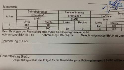

Junger Stern E200d T, 12Monate alt, 30000km, Standzeit ca.2Monate
Nachdem der Händler mir die Zulassungspapier inkl. TÜV Bericht zukommen hat lassen , bin ich über die Bremsleistungen im TÜV Bericht ein wenig verwundert.
Achse 1. 354/389
Achse 2. 254/265
Feststellb. 150/181
BBA. 51%
FBA. 14%
Kenne mich jetzt nicht so richtig aus aber bei meinem jetzigen (Ex)
Fahrzeug waren die Bremswerte immer konstant gleich.
Woher können die Abweichungen kommen?
Ist das für ein so junges Fahrzeug Ok?
Würdet ihr dies bei der Übergabe ansprechen?
Vorab vielen Dank für eure Antworten

Nach der Standzeit wahrscheinlich direkt vom Stellplatz auf den Bremsenprüfstand. Fahr mal ein paar km und Bremse ganz normal. Das legt sich schon.
Ok,
dann soll ich mir da erst einmal keine Gedanken machen?
Finde die Abweichungen li/re halt schon komisch und hab mal gelesen das PKW ab Jahr X ein
BBA von 58% vorweisen müssen, stimmt das?
In deinem Fall: Abweichung vo: 10%, Abweichung hi:4%, Handbremse:20%. Alles absolut normal, egal ob vom Stellplatz oder direkt von der Autobahn.

Also ich verstehe das so das durch die Standzeit dies schon zu so einer Differenz führen kann.
Zu meiner Frage zu dem BBA % Wert....kann mir da jemand was sagen. Ist 51% nicht schlecht und stimmt es das der Wert bei neueren Fahrzeugen 58% haben sollte?
Ja, 51% sind lt. Einschätzung des Kollegen i.O. Die Höhe der Bremswerte hängt von der Tagesform ab: Temperatur, Reifentyp, Profiltiefe, Regen ja-nein, wie stark beladen usw. Am Ende alles was zur Haftung beiträgt.
