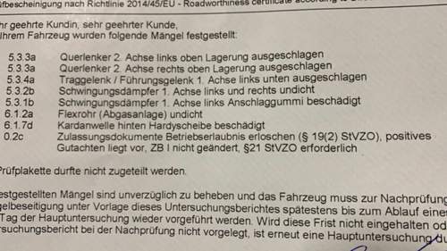

Moin liebe Leute. War heute bei Vergölst bzgl. Tüv. Leider wohl erhebliche Mängel.
Ich stelle mal die Liste rein. Was würde es geschätzt in einer freien Werkstatt kosten?
Ich würde gerne die Teile selbst im Internet beziehen. Aber so einige Formulierungen verstehe ich nicht. Was genau gemeint ist.
Zb. Querlenker 2. Achse links oben Lagerung ausgeschlagen. Müssen da die kompletten Querlenker erneuert werden oder nur die Lager?
Oder Schwingungsdämpfer vorne links und rechts undicht. Müssen die also neu?
Flexrohr undicht.
Kann mir jemand helfen?

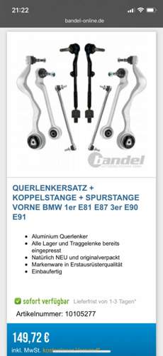

Was ist das für ein Bj. wie viel KM und was für Motor!?...mehr Info ist hilfreich. Wie ich so Lese..ist die Kiste nie untenrum gepflegt worden. Es ist schon Fast Lohnenswert die Gestänge Links Rechts komplett Tauschst, gibt es als Set im Internet zu Kaufen. Die Hardyscheibe kannst sogar selber Tauschen ist kein Hexenwerk und brauchst nur minimal Werkzeug. Flexrohr muss Geschweißt werden...nimm nicht die ganz Billigen...da Passt meistens winkel vom Rohr nicht gut. Keine Ahnung was das an Arbeitsstunden in der Werkstatt kostet. Normal mit allem was Drauf steht..4 Stunden würde ich Schätzen!

.jpg
Ja..außer Schwingungsdämpfer, ich weis nicht was da gemeint ist...Motorlager kann ich nur Schätzen.
Schwingungsdämpfer = Stoßdämpfer
Themenstarteram 9. März 2021 um 20:57
Achso da steht Querlenker 2. Achse. Also hinten. Das Bild was ich geschickt habe ist vorne oder?
Okay dann noch 2 Stoßdämpfer. Hardyscheibe und ein Flexrohr.
für mich währe Logisch Absorber...na ja...man Lernt nie aus.
Und irgendwas musst du ja noch eintragen lassen, da die Betriebserlaubnis erloschen ist - §21 Abnahme erforderlich.
Und kaufe bitte Markenteile für die Achsen, kein 100 Euro Komplettsatz.

einfach Querlenker hinten oben in die Suchmaschine eingeben. Bei den Angeboten darauf achten das bei Einbauseite hinten steht und oben steht (von Meyle 50 euro beide). Das passt dann so. Bei den Stoßdämpfer (Schwingungsd.) darauf achten das die Anschlagpuffer/anschlaggummis gleich mit dabei sind (ist das gelbe Ding).
Hardyscheibe ist klar und wie oben beschrieben beim Flexrohr darauf achten das die Maße passen.
Hardyscheibe und Querlenker hinten ist die Arbeit überschaubar. Stoßdämpfer muss leider das Federbein runter usw. Ist bisschen aufwändiger. Flexrohr schweißen auch bisschen aufwändiger.
