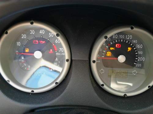

Hallo Polo Forum
Ich hab das Problem das meine Abs Lampe nie leuchtet. Auch nicht kurzzeitig wenn man die Zündung einschaltet.
Dies hat der TÜV, mit ein paar anderen Sachen bemängelt.
ABS funktioniert einwandfrei.
Die Sicherungen sind auch alle OK.
Mein Polo ist ein 6N2, 1.0L, Bj 1999.
Aus nachlesen in der Sufu hab ich rausgefunden das ich einen Tacho haben müsste bei dem die Beleuchtung aus Led Lämpchen besteht die auf der Platine gelötet sind. Also nix mit einfach Birnchen wechseln.
Auch stand in der Sufu das ich nur die 2 Schrauben oberhalb des Tachos rausschrauben muss und dann könnte ich den Tacho komplett nach vorne wegklappen.
Bitte verbessert mich wenn ich da nicht richtig liege.
Vielleicht hat ja einer von euch einen Tipp für mich wie ich das Problem selbstständig in den griff bekomme.
Besten Dank im Voraus. Wolli

Hier noch ein Bild von meinem tacho
Img-20141004-152727
Das ist aber nicht das KI, welches ab Werk verbaut wurde,oder?
Ist das KI richtig angeschlossen? Hat es überhaupt eine solche Warnanzeige?
cu...Marcus
Themenstarteram 5. Oktober 2014 um 10:54
Ist Originales!!
Und Abs Anzeige gibt es ,laut beschreibung , auch.
Müsste rechts neben Bremsanzeige sein.
Ist leider ein TÜV relevanter Sicherheitsfehler . Bremst aber trotzdem.

Du kannst ein was versuchen. Du suchst dir einen VCDS User in der Nähe und lässt eine Stellglieddiagnose vom Schalttafelinstrument durch führen. Da werden alle Symbole angesteuert. Wenn dann die ABS Leuchte nicht mit aufleuchtet ist diese wohl kaputt. Wahrscheinlich kalte Lötstelle.
Hast du das Auto gebraucht gekauft? Vllt hat der Vorbesitzer was manipuliert.

Ist eine Polo 6N2. Der hat ein anderes KI rein bekommen.

So. Mit der KI. Rep.Firma war nix. Denen muss ich das ausgebaute KI. vorbei bringen und erstmal 130 Euro auf die Theke legen bevor die das überhaupt aufschrauben.
Ich denke da ist ein gebrauchtes aus der Bucht doch die günstigere alternative.

Die Stellgleiddiagnose kann jeder machen, der VAG-COM/VCDS hat.

Themenstarteram 19. Oktober 2014 um 18:19
Manoman. Nix geklappt.
Wagen bei VW abgegeben,weil ich keine Zeit hatte zu warten. Obwohl ich denen erklärt hatte,das meine Abs Lampe nie brennt,haben die nur Fehler ausgelesen.
OK, haben festgestellt das ein Fehler HR. am Abs Sensor vorliegt. Auf meine Frage,warum dann die Lampe nicht leuchtet,wusste der auch nicht weiter. Monteur wäre schon weg. Soll dann am nächsten Tag noch mal kommen.
Bin dann aber tags drauf bei ner freien werkstatt vorbeigefahren. Sie können Abs Lampe ansteuern,sagt er.
Nach probieren mit zwei verschiedenen Geräten, wurde mir dann gesagt ,geht doch nicht. Mann konnte alle Lampen ansteuern, nur die Abs Lampe nicht. ?????????
Also ist die SMD Birne kaputt, fragte ich. Könnte sein, meint der Monteur.
Sein Vorschlag:
Auto da lassen, KI ausbauen und überprüfen, kosten: ca. 300 euro. Hab auto mitgenommen!!!!
Was meint Ihr::::?
Auto noch mal zu vw. ?
Oder mal einfach den Abs Sensor hinten rechts, der als Fehler abgelegt war, wechseln?
Abs Sensor bei vw- 95 Euro
Abs Sensor bei eBay 15 Euro.
Dann ist aber immer noch nicht dein Problem mit der ABS Leuchte behoben.
ABS Sensor brauchst du auf jeden Fall neu. Aber warum funktioniert dein ABS wenn ein Sensor kaputt ist???
Egal. KI tauschen oder reparieren. SMD kann man tauschen. Man muss nur Lötkenntnisse haben.
