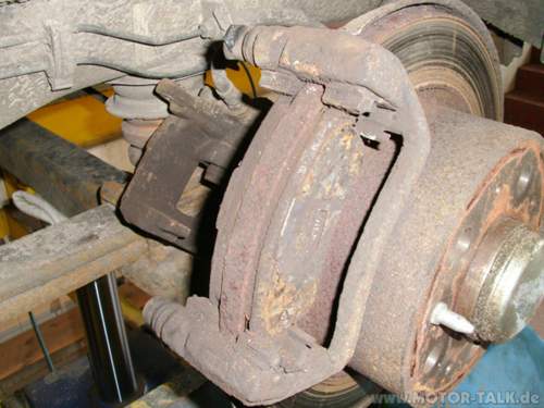

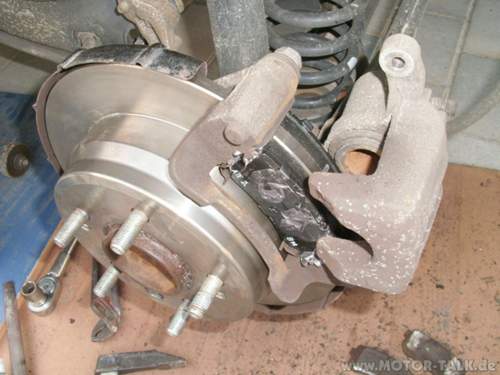

Das Problem ist, die Bremsbeläge (übrigens bei allen Herstellern) werden fast trocken in die Bremssättel eingesetzt. Wenn die dann 2 oder 3 Winter mit Salz und Dreck miterlebt haben, sitzen die fest und radieren während der Fahrt, und verschleißen demendsprechend. Normalerweise sollten die auch 80 - 100.000 Km halten. Wenn man die Beläge alle 2 J mal rausnimmt, reinigt und mit Bremsenpaste wieder einsetzt, erreichen die das auch.
Foto: Fiat Ducato nach 20.000 / 2 Jahren. Kia SUV bei 75.000 / 3 Jahre, da waren die aber fast runter.

@tommel1960 schrieb am 6. März 2016 um 09:23:38 Uhr:
Jepp, die Lager-/Gleitbolzen nehme ich eigentlich fast bei jeder Gelegenheit raus... ist ja auch nix dabei, die beim Reifenwechsel oder sonstiger Gelegenheit, wenn die Reifen sowieso ab sind mal eben rauszudrehen, sauber zu machen, neu zu fetten (z.B. mit http://www.konzer-auto-teile.de/.../03_9902_1002_2.jpg oder http://batterie.eshop.t-online.de/.../Textar_cera_tec.jpg , Kupferpaste hab ich zwar auch noch rumliegen, nehme ich aber eigentlich nicht mehr...) und sie wieder reinzudrehen.
Sind die Gleitflächen der Beläge, usw. auch trocken und gefallen mir nicht, ziehe ich halt den Sattel mal eben ab -Gleitbolzen sind ja schon raus- ... sieht schon besser aus so ne überarbeitete, frisch gefettete Bremse.
