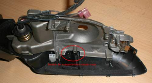

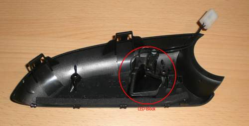

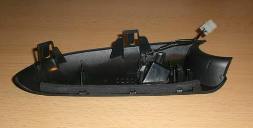

Diese Umfeldbeleuchtung im Spiegel gibts doch original ab Werk beim A6 4F, was soll daran illegal sein ? Man benötigt nur die untere Hälfte des Spiegels (das schwarze Teil) vom A6 und die LED Einsätze dazu, die passen dann 1:1 in den A4 Spiegel, allerdings muß im A4 Spiegel ein oder zwei kleine Ecken weggedremelt werden weil glaube ich der LED Einsatz klemmt.
Blende links : 4F0 858 523 € 5,89
Blende rechts : 4F0 858 524 € 5,89
Umfeldleuchte links : 4F0 949 133 € 28,68
Umfeldleuchte rechts : 4F0 949 134 € 28,68
Rene´
So sieht es aus! Ich hab das ganze bei mir bereits nachgerüstet und bin mit dem Ergebnis äußerst zufrieden. Im Anhang sind ein paar Bilder von den notwendigen Anpassungen des Spiegels.
Und übrigens, bitte nicht diese Baumarktlösung mit der Innerraumleuchte anwenden, das ist doch murks (und in der Tat so nicht legal). :rolleyes: Ich habe mir ein Modul anfertigen lassen welches zusammen mit der CH/LH-Funktion schaltet. D.h. die Umfeldbeleuchtung geht nur zusammen mit CH/LH an, so wie es sein soll (und dann auch legal ;)).
VG Markus
