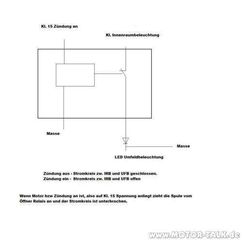

also meine Vorfeldbeleuchtung funktioniert nur wenn Zündung und Motor aus ist. So wie es sein sollte. (Sonst würde es ja unter die Rubrik Unterbodenbeleuchtung fallen - also verboten. Somit geht meine Vorfeldbeleuchtung nicht an wenn ich bei laufenden Motor bzw Zündung an die Innenraumleuchte manuell einschalte. Ein Freund von mir hat bei seinem BMW 120d auch die Umfeldleuchte und die funktioniert auch nicht wenn die Zündung an bzw der Motor läuft. Wenn ich bei laufenden Motor aussteige hab ich ja die Beleuchtung in der Tür die auf den Boden strahlt.
Es ist ein stinknormales Öffner-Relais wie man es zb. bei Conrad-Electronic kaufen kann.
hab noch ne kleine Notiz gemacht, siehe Anhang
Oeffner-relais

genau so hab ich es versucht zu machen. wenn die beleuchtung masse geschaltet ist, hab ich mir gedacht kann ich mir den dauer + von der spiegelheizung holen. funktioniert auch fast, geht jedoch nicht aus wenn ich die zündung an mache. die innenraumbeleuchtung jedoch schon. kann mir einer helfen??
wie kommst du drauf das Spiegelheizung dauerplus hat?
Frag mich nicht...hab die kontakte durchgemessen und da hatte ich dann trotz abgezogenem schlüssel 12 V gegen masse. also bin ich davon ausgegangen das das dauerplus sein muss!?
