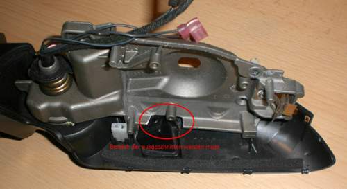

Diese Umfeldbeleuchtung im Spiegel gibts doch original ab Werk beim A6 4F, was soll daran illegal sein ? Man benötigt nur die untere Hälfte des Spiegels (das schwarze Teil) vom A6 und die LED Einsätze dazu, die passen dann 1:1 in den A4 Spiegel, allerdings muß im A4 Spiegel ein oder zwei kleine Ecken weggedremelt werden weil glaube ich der LED Einsatz klemmt.Blende links : 4F0 858 523 € 5,89
Blende rechts : 4F0 858 524 € 5,89
Umfeldleuchte links : 4F0 949 133 € 28,68
Umfeldleuchte rechts : 4F0 949 134 € 28,68

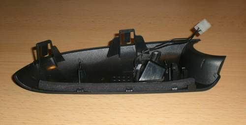

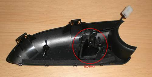

So sieht es aus! Ich hab das ganze bei mir bereits nachgerüstet und bin mit dem Ergebnis äußerst zufrieden. Im Anhang sind ein paar Bilder von den notwendigen Anpassungen des Spiegels.

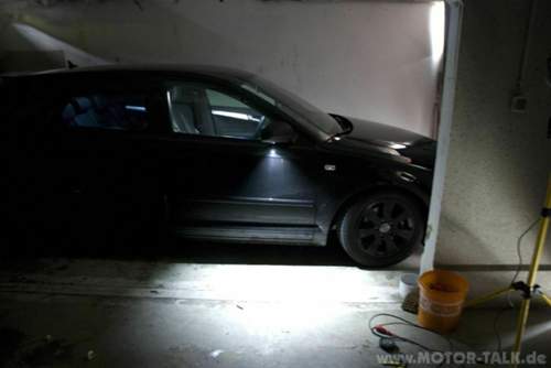

Hi René,
einen extra "Coming-Home-Pin" gibt es nicht. Das Bordnetzsteuergerät entscheidet in Zusammenarbeit mit dem automatisch abblendbaren Innenspiegel wann die CH-Funktion angeht (also wann die Nebelscheinwerfer etc. leuchten). Dabei werden die normalen Pins der Nebelscheinwerfer genutzt, d.h. dieselben die auch für die herkömmliche Funktion zuständig sind. Das Problem, wenn du da die Umfeldbeleuchtung einfach mit an klemmst, sollte relativ offensichtlich sein: jedes Mal wenn die NS an sind leuchtet auch die Umfeldbeleuchtung (ziemlich blöd während der Fahrt 😉). Genau an dieser Stelle kommt das schlaue Modul in Spiel. Es schaltet nämlich nur dann, wenn die NS an und die Zündung aus ist. 😎

So ich hab mir den spaß dann auch mal bestellt bei audi. hoffentlich klappt alles sowie ich mir das vorstelle...
ich hab gestern schon angefangen ... die Fahreseite ist schon fertig, ist eigentlich bis auf die Kabelfummelei alles ganz easy.
Hab für die eine Seite ca 2,5 Stunden gebraucht, mit Türverkleidung ausbauen, Spiegel anpassen, Kabel duch den Türgummi ziehen usw...
Morgen mach ich den Rest und dann stell ich von mir mal ein Bild ein...
