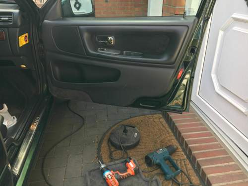

bei mir löst sich an den türverkleidungen die "verkleidung" bzw. sie liegen nicht mehr so schön an, sondern sind wellig. was kann man in so einem fall machen. ist eine reperatur schwer oder muß ich den fachmann ranlassen. würde es gerne beseitigen, da es optisch nicht sehr schön aussieht.
danke für infos - grüße oliver

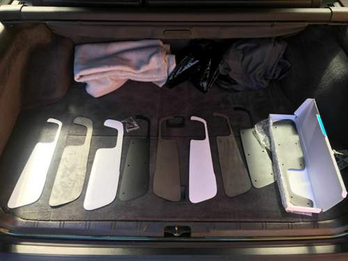

Wenn ich den Herrn Jan richtig verstehe, dann hat er nicht vor diese Pads in der Art wieder herzustellen. Unabhängig davon würde ich vermutlich nur den einen Satz für mich fertigen. Sachsenelch, aus welchem Material war den die Trägerplatte mit der doppelseitigen Klebefolie?
Okay, dann sollte das passen....
Die trägerplatte ist Alu Blech, würde denken so 2 mm stark.... vorgebohrt ordentlich entgratet und vermutlich lasergeschnittenen.
Dann als zwischenlage beidseitigklebender Schaumstoff und darauf dann das Dekor aus alcantara oder Kunst- Wildleder oder sowas....
Ich habe die Montage Anleitung noch im Auto liegen, muss morgen mal nachsehen, könnte ich dir als Foto per WhatsApp schicken, wenn du mir deine Telefonnummer per pn schickst....
Gruß der sachsenelch
Also das Trägerblech ist dünn aber ziemlich formstabil. Aus der Erinnerung würde ich sagen gepulvert.

Auf Alu hätte ich jetzt auch getippt. Und Laser geschnitten vermutlich auch. Die Beklebung ist dann simpel, hätte noch schönes Dunkelgraues Alcantara da. Danke für das Angebot mit der Montageanleitung, aber in dem Video war gut ersichtlich wie es geht. Wirklich ärgerlich, dass keiner einen Umriss abgenommen hat.

Im Prinzip kannst Du Dir die Form selbst herstellen. Aus Pappe und dann aufs Blech übertragen, Graues Alcantara gibt es als Meterware.
Letztendlich wird die Verkleidung mit nem Heißluftfön erhitzt, damit sie wieder schön flexibel ist und dann wird das Blech einfach mit Blechschrauben (Senkkopf) angeschraubt.

..... den Karton habe ich auch nicht mehr, dafür aber die Anleitung.....
Muss mal schauen, ob da was an Maßen drin steht, oder man anderweitig etwas daraus ableiten kann....
https://...ocs.googleusercontent.com/.../*/14SH__XDt1-Ewl8zwWPFfGK4As_f_62Ir?e=download
..... die Anleitung gabs als pdf auf der Website, leider gibts da auch keine Maße oder so....
Aber Chris hat Recht, das ist pulverbeschichteter Stahl, kein Alu. Wenn ich mich so erinnere, das Päckchen war schon was schwerer....
