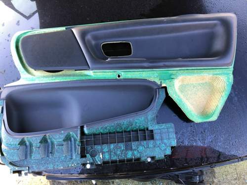

Hier beim Verwerter steht ein 99er V70 mit perfekten Türpappen, nur haben irgendwelche Idioten die Dinger abgerissen.
Welche Farbe haben die Pappen?
Dunkelgrau, also Standard
Hatte damals Fotos gemacht:
C2dc3d6c-fc2e-4c42-85a3-918c5270b16f
738948d6-f04f-4c2a-8930-865ef6af1984
Aber irgendwie hängt das wohl auch mit dem Bj zusammen, ich hatte einen 97er da waren die Pappen perfekt und bei den 98er hat sich das immer gelöst. Ich habe damals die Pappen vom R eingebaut und mit denen ist Ruhe.
Elch I 97er, alle Pappen wellig
Elch II 98er alle Pappen top...
Meiner ist 99 und bis jetzt nur hinten rechts betroffen.
... meiner ist 98, war lange Zeit top und begann hinten rechts. Dann innerhalb von vielleicht zwei Jahren ging es immer weiter. Zum Schluss war noch die von der fahrertür okay und alle anderen wellig.....
