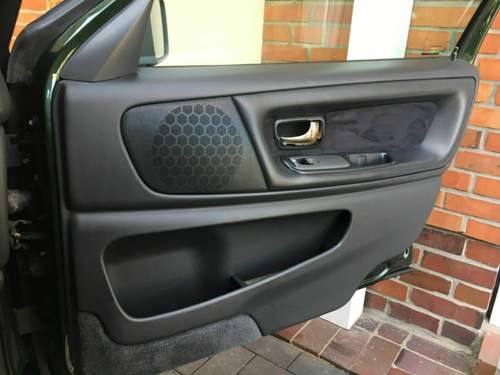

hallo,
brauche einen tipp von euch :-)
bei mir löst sich an den türverkleidungen die "verkleidung" bzw. sie liegen nicht mehr so schön an, sondern sind wellig. was kann man in so einem fall machen. ist eine reperatur schwer oder muß ich den fachmann ranlassen. würde es gerne beseitigen, da es optisch nicht sehr schön aussieht.
danke für infos - grüße oliver

Bei meinem 99er geht die Ablösung nun auch langsam los. Gibt es inzwischen eine praktikabele Reparaturmethode?
Jein,
...... im Prinzip gibts was, praktisch aber auch nicht mehr, weil ausverkauft.....
Google mal nach panelpads..... das ist ein Niederländer, der die in kleinserie vertrieben hat. Ich hab die bei mir drin und mindestens einer hier im Forum auch.....
Gruß der sachsenelch

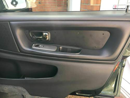

Super, selbst wenn es die nicht mehr gibt ist dies ne clevere Lösung. Eine schöne Schablone fertigen und diese dann mit Material nach Wahl bekleben.
Danke für Eure Antworten.
Sachsenelch, Du hast nicht zufällig von der Grundplatte oder dem aufzuklebenden Material einen Umriss abgezeichnet? Ich habe mal an den Niederländer eine Mail verschickt, ob es evtl. noch eine Neuauflage geben wird.
Nee leider nicht, aber könnte man am Objekt machen. Ist zwar fummelei, müsste aber gehen. Ich schau mir das mal an.....
... Photo frontal machen... Länge messen... im Photoshop auf Originallänge skalieren und ausdrucken... vermutlich auf zwei DIN A 4 quer... 😉

Klare Empfehlung für die Panelpads.
Einfach mal den Ronald anschreiben.

Habe mir gleich den letzten Artikel bei ebay geordert. Danke Euch. Und bevor ich ihn montieren, werde ich natürlich mir den Umriss mal archivieren.
