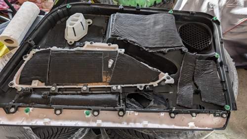

Es war wirklich ein kinderspiel die innentürverkleidung abzunehmen. Ich habe sie jetzt mit etwas panzertape versteift und dann auch noch mit etwas Vlies ausgekleidet.
Das Klappern an einer Stelle konnte ich damit verhindern. Irgendwo anders klappert es aber weiterhin. Da muss ich diese Stelle mal genauer lokalisieren bisher bin ich aber nicht fündig geworden.
Jetzt klappert es aber umso mehr auf der rechten Seite. Naja, am Wochenende muss ich da auch ran 🙂

Habe noch etwas an der Fahrertür optimiert und die Beifahrertür ist nun auch fertig. Jetzt bin ich zufrieden. Über einen Lautsprecheraustausch muss ich aber noch nachdenken.
Kann mir jemand sagen, wo ich solch eine "Abdeckplane" für die Fahrertür bekomme? Bei mir war keine drinnen. Bzw. was könnte ich als Ersatz nehmen, evtl. etwas aus dem Baumarkt?

.Kann mir jemand sagen, wo ich solch eine "Abdeckplane" für die Fahrertür bekomme? Bei mir war keine drinnen. Bzw. was könnte ich als Ersatz nehmen, evtl. etwas aus dem Baumarkt?
Ich würde, weil ich gute Erfahrung gemacht habe, die Innenraumdämmung (10mm) von ADMS nehmen.

Innenraumdämmung hört sich für mich aber jetzt nicht nach dem richtigen Material an. Ich werde es wohl mit einer pet Folie und einer bytulschnurr richten.
