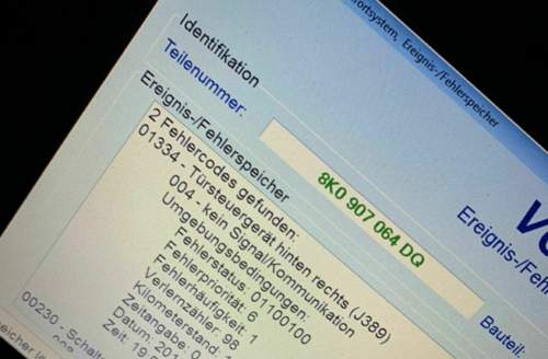

Leider habe ich vor ein paar Tagen festgestellt das meine hintere rechte Tür nicht mehr reagiert, weder der Fensterheber geht, noch schließt sich die Türe ab...
VCDS zeigt folgenden Fehler an:
01334 - Türsteuergerät hinten rechts
Habe jetzt schon ein neues TSG abgeklemmt aber leider ohne erkennbaren Erfolg.
Kann das Ganze durch irgendwelche Codierungen passiert sein?

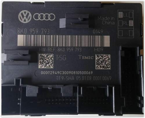

Hast du denn das neue Steuergerät codiert?
Was stand denn genau im Fehlerspeicher 01334 - Türsteuergerät hinten rechts nicht erreichbar?
Hat das neue Steuergerät den gleichen Fehlerspeicheintag?
Hier mal ein Bild der Fehlermeldung mit dem ersten TSG.
Ehrlich gesagt habe ich beim anstecken des neuen TSG nichts codiert oder ausgelesen, da ich selbst leider kein VCDS habe... habe es gestern einfach nur zum Test abgeklemmt.

Das neue Steuergerät muß codiert werden dann geht das auch wieder.
Ob der Fensterheber dann funktioniert mußt du dann prüfen.

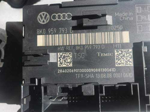

Ich habe Probleme mit der Fahrertüre, diese schließt per FB (und Schlpssel) nicht mehr auf. Schloss gewechselt, Kabel alle unauffällig. Würde nun ggf noch das Steuergerät wechseln. Unten mal der VCDS Eintrag.
Das Vorhandene und ein etwaiges Neuteil ebenso als Screenshot. Passt das? Oder ist die Teilenummer (mit dem D) wichtig und muss genau stimmen?

Adresse 52: Türelektr. Beifahr. (J387) Labeldatei:. 8K0-959-792.clb
Teilenummer SW: 8K0 959 792 D HW: 8K0 959 792 D
Bauteil: TSG BF H11 0250
Revision: Seriennummer: 0000007650102
Codierung: 011D02205000440004
Betriebsnr.: WSC 06342 000 00000
VCID: 40D8BADAFA8637D7896-8014
