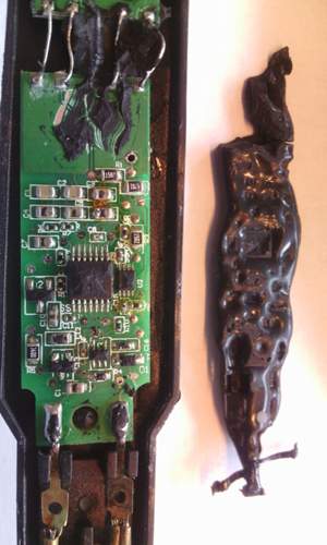

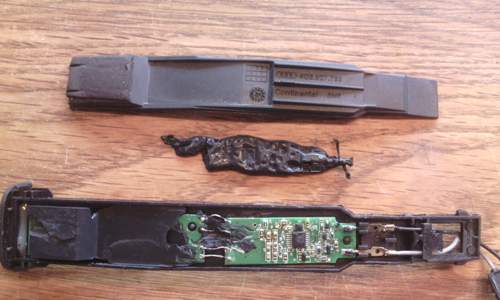

Naja, was hier 'original' ist oder nicht, ist heutzutage schwer zu sagen. Habe gerade mal wieder einen gewechselt und den alten (auch ein China Teil mit 'made in France' Aufdruck, eingebaut in 2016) näher unter die Lupe genommen, siehe Fotos.
Plastikschalen sind nicht richtig verschweisst, innen unvollständig mit schwarzer Masse ausgegossen. Es ist nicht überraschend dass da nach einiger Zeit Wasser eindringt, was zu Korrosion / Kriechströmen und damit Fehlfunktion führt.
Das ganze könnte durchaus ein Plagiat sein. Die Elektronik kommt wahrscheinlich sowieso aus China, und Abgüsse von diesen Plastikteilen sind schnell gemacht, mitsamt Conti-Aufdruck und Made in France. Und der chinesische Markt ist gross genug, es fahren dort wahrscheinlich mittlerweile mehr Audis als in Europa.
Es könnte aber auch sein dass die China Teile und die "Originalteile" die über die 🙂 vertrieben werden aus derselben Produktion kommen und von genauso schlechter Qualität sind. Es wäre interessant wenn jemand ein (defektes) Originalteil auseinander nimmt und zum Vergleich Fotos einstellt...
Jedenfalls bleibe ich bei den Ali-Teilen. Der originale der in meinem Neuwagen verbaut war hat auch nur 3-4 Jahre gehalten, und der China Sensor 2 Jahre. Mittlerweile gibt es bei Ali 4 Stück für 19 Euro, da kann mal ruhig alle 2 Jahre wechseln.
