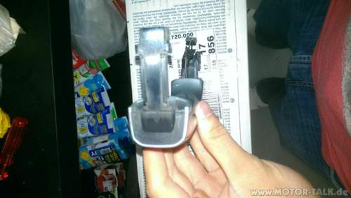

Hallo
Ich wollte heute bei meinem A4 wie jeden Frühling nen Türsensor austauschen. Ausgebaut hab ich das Ding nur habe ich jetut keinen blassen schimmer wie ich den Sensor aus dem Türgrifg rausbekomme, den letzten Sensor hab ich vor ca 1 jahr gewechselt jedoch vergessen wie man dasDing rausbekommt ich hoffe ihr koennt mir helfen.

Stecker lösen und mit Schraubendreher und etwas Gedühl nach vorn raushebeln
Reinhard
Achso okay, also den stecker vorne hab ich gelöst, habs probiert herauszuschieben aber irgendwie wollte es auch mit erhöhtem kraftauwand ned klappen. Danke Reinhard ich probiers weiter hehe:-)
Gruss ilir

Hallo an alle. Ich habe mir auch ein paar neue Sensoren zugelegt aber das Stück für 35€ (großer chinesischer Online-Händler ) > nur mal ein kleiner Tipp ;-) . Dort wird auch in 5 Bildern gezeigt wie der Austausch funktionieren soll ! Leider stell ich mich da glaube zu blöde an. Den ersten Teil mit der Schraube rausdrehen bekomm ich noch hin :-) aber dann wie im 2ten Bild, dass der Griff arretiert, KEINE Chance. Auf dem Bild sieht man ja auch das vom Griff der erste Teil fehlt, wie bekommt man den ab ? Mit Gewalt oder gibt es da einen Trick. Sorry für die vielen Fragen aber ich bin Laie und hab keine Lust mehr kaputt zu machen als nötig.
Bin für jede Hilfe dankbar. Danke
Schraube rausdrehen, griff hochziehen und dann schraube bis zum.einschlag reindrücken, dann sollte das kleine stück etwas hochspringen kannst es anschliessend rausziehen und dann anschliessend den Griff rausnehmen.

Danke, dann werde ich das morgen doch mal direkt probieren. Also ich kann es nicht zu 100% versichern aber auf den Sensoren steht Made in France. Und auch wenn sie nur ein Jahr funktionieren, so sind se trotzdem noch um ein vielfaches günstiger als beim Händler ^^
