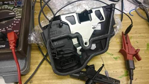

es war das Türschloss. Definitiv!
Neues rein, und das bewegt sich deutlich schneller.
Um ganz sicher zu sein, hatte ich vor'm Tausch altes und neues Schloss durchgemessen.
Das "neue" Schloss ist von einem E60 BJ2008, und identisch -> Problem ist nicht F1x-Spezifisch, sondern eher ein Chargenproblem des Schlosses.

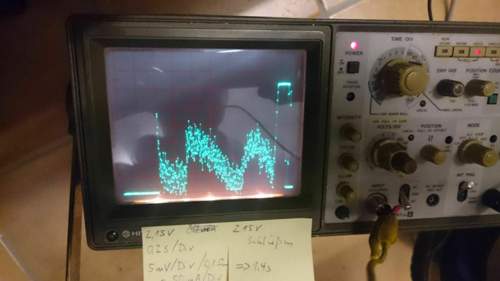

Die Ansteuerung erfolgt von der Junction-Box, und ist zeitgesteuert (ca. 480ms). Wenn es der Stellmotor nicht in dieser Zeit schafft, bleibt die Tür offen.
Das alte Schloss bewegte sich langsamer als die anderen 3.
Die Messung zeigt, dass es
1) kalt mehr als doppelt so lang braucht wie das Neue
2) es nur die halbe Stromaufnahme hat
=> Motor wird eine Macke haben.
Das neue Schloss braucht 170-180ms zum Verschließen. Das Alte min. 300ms
BTW: falls ihr die Tür/SChloss ausbauen möchtet, hier ein paar Tipps:
- achtet auf die Pos. der Rastnasen der Griffmulden (s. Foto).
- Butylband hing auch schon ab -> wurde am Schaumstoff neu gemacht. Vorher neues Band besorgen.
- Schloss muss nach Einbau eigentlich mit Spezialwerkzeug ausgerichtet werden. Ich habe die Lage vom alten Schließriegel fotografiert, und neues Schloss optisch an gleiche Stelle gesetzt. Tür schließt gut -> Glück gehabt
