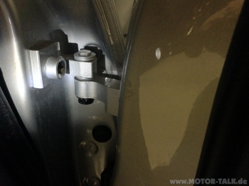

bei mir fangen jetzt auch noch die Türscharniere zum rosten an. Habt ihr das auch? Normal?
Der Rost unterwandert den Lack.
Ganz ehrlich? Irgendwie rostet der F31 LCI besser wie mein alter F30.

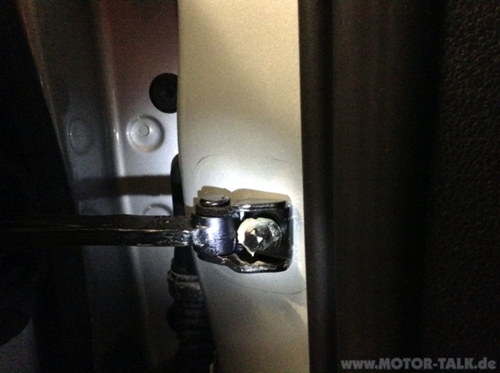

- Bremstöpfe, Bremssättel, Schrauben, jetzt das Türscharnier und im Kofferraum platzt der Lack auch von den Scharnieren ab. Jede Woche was anderes ... bin zurzeit total unzufrieden mit BMW 🙁
die " Türbremse " ist aber aus Kunststoff und Kunststoff rostet nicht.

Mein Scharnier zu lackieren würde derzeit ja bedeuten, dass mehr kaputt gemacht wird oder ? Weil man müsste die Schraube ja lösen etc.? Oder funktioniert das einwandfrei?
Wenn die Stelle trocken ist, schmierst du da einfach etwas Industriefett drüber. Bitte kein WD40 oder anderes Öl, das gehört da nicht hin. Dann kann es dir passieren, dass die Tür beim Öffnen und Schließen knackt. Mehr würde ich da nicht machen.

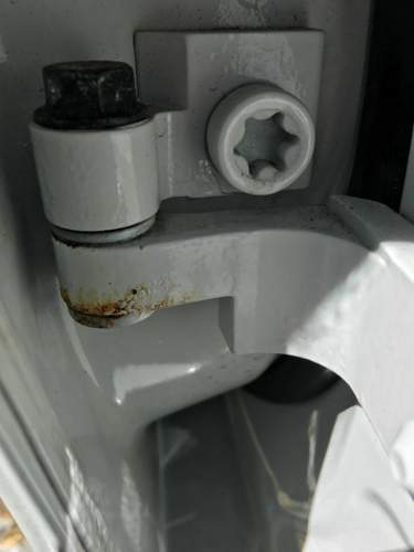

Hi Snowstorm,
hast du das Problem mit dem Rost an den Türscharnieren gelöst? Ich habe das Problem auch und sieht einfach schrecklich aus :-(
Danke im Voraus!

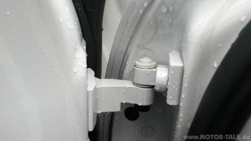

ich krame diesen Thread mal hoch. Im August kommt mein neuer F30, da möchte ich gleich etwas auf die Problemstellen draufmachen. Was ist am besten geeignet? Ich habe in meiner Garage zur Auswahl:
WD40 Spray
Ballistol Spray (stinkt 1-2 Tage)
Würth Fluid Haftschmierstoff (klebt ekelhaft, wie Kettenspray)
was ist besser geeignet?
Die oben genannten Produkte sind alle aus meiner Erfahrung nicht geeignet. Empfehlen tue ich dir das: https://www.oel-engel.de/Wagner-Korrosionsschutz-und-Haftfett-KH-100
ja, aber das dringt doch gar nicht ins Scharnier ein sondern bleibt nur an der Oberfläche haften. Wäre etwas "kriechendes" nicht besser?
Das Fett soll nur das Salzwasser im Winter abhalten und dafür sorgen, dass es nicht rostet. Nutzt du ein WD40 oder ein anderes Öl, welches tatsächlich in das Scharnier eindringt, dann kann es dir passieren, dass die Tür beim Öffnen und Schließen knackt. Das ist ganz übel. Ich habe die Erfahrung bereits am E90 gemacht. Prinzipiell ist das Scharnier wartungsfrei. Mach macht da nur etws drauf, damit es nicht rostet.
ok, also auch kein Fett-Spray benutzen welches ins Lager eindringen kann?
Einfach mit dem Finger etwas Fett auf das bewegliche Gelenk und gut ist?

Genau.
was ist mit dem Türfangband selbst? Muss das auch geschmiert werden, auf ganzer Länge?
Nein, beim F30 nicht.
