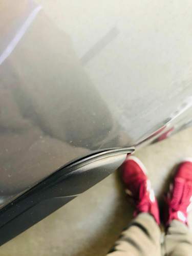

Alle Türgriff-Dichtungen die ich getauscht hab sitzen gut bis auf hinten Link.
Auf dem Bild sieht man dass sich die Ecke leicht abhebt.
Ist das noch in Ordnung, oder soll ich da nachdichten ? wenn ja was würdet Ihr empfehlen ?
Liebe Grüße
Mach noch mal ab und neu festklemmen, sieht so aus, als wenn oben einer der Haken von der schwarzen Abdeckung nicht richtig eingeklemmt ist von dem Schieber innen.
Also noch einmal den Schieber nach vorne druecken, die Abdeckung mit Dichtung fest anpressen und dann den Schieber wieder zurueck ziehen, damit es festgeklemmt wird,
