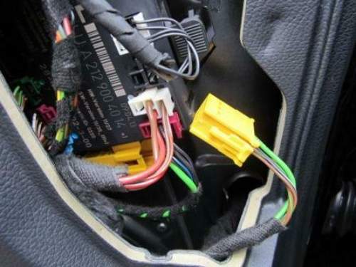

Meine Idee vom Kontaktspray kommt daher,weil wenn wärend der Fahrt der Lautsprecher ausfällt keine Mechanische Einflussnahme am Lautsprecher oder Kabel geschehen kann um einen Wackler zu prüfen. Und die Töne sofort wieder da sind wenn eben am Drehschalter leicht am Radio gedreht wird.
Leider kann ich das "Problem" nicht herbei führen,um in dem Moment einen Ausfall zu simulieren.

Am Hoch- und Mitteltöner sind es MQS, am Tieftöner JPT KFs. Den Stecker der "Türtrennstelle" kann ich gerade nicht finden, meine mich aber zu erinnern, dass dort SLK KFs verbaut sind.
MiReu
die genaue Bezeichnung der Stecker (Männchern und Weibchen) der Türtrennstelle (gelber Stecker, 6-polig) würde mich auch interessieren. Mein freundlicher ist auch auf SLK 2.8 gekommen, da gibt es aber verschiedene, je nach Leitungsquerschnitt.
Es gibt 0,22-0,5 und 0,75-1,0 und 1,5-2,5 und 4,0 mm². Die beiden letzteren werden es wohl nicht sein.
Gibt es eine Chance, daß du die richtigen doch noch findest ? - Hoffentlich bin ich nicht zu lästig.
Der Hintergrund ist, ich möchte bessere HT mit Frequenzweichen einbauen. Die LS-Kabel zu diesem Zweck dort am gelben Stecker aber nicht mittels durchschneiden trennen, sondern die Frequenzweichen mit Stecker einschleifen.
Grüße Franz
Wenn es SLK 2.8 KFs sind, dann sind es SLK 2.8 KFs.
Für welchen Aderquerschnitt du dann KFs kaufst, sollte sich nach dem Querschnitt deiner LS Adern richten. Da diese Seite völlig unwichtig für die Entriegelung ist, kommt es nur auf die Stecker-Verriegelungsart an.
Es wird also ein Entriegelungswerkzeug für SLK Kontakte benötigt. Selbst die Angabe 2.8 ist nicht wichtig, da dies nur die Breite der Kontaktfläche, hier 2,8 mm, angibt.
