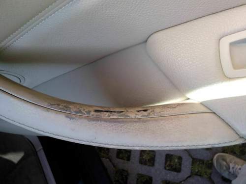

Nach 6 Jahren und 110.000 km sehen meine Türgriffe innen (beige) katastrophal aus. Kurioserweise nur auf der Beifahrerseite. Es ist eine klebrige Masse die Dreck magisch anzieht und - wenn man diese reinigen möchte - sich nur "in sich" verschmieren lässt. Wenn man kräftiger säubert, scheuert man auf das blanke darunter liegende schwarze Plastik durch, siehe Foto. Genauer gesagt kann man die dreckigen Stellen nur durch Wischbewegung "abziehen", was aber die beigen Schichten immer dünner werden lässt, bis man das schwarze durchsieht.
Und nein, zuvor hat weder ein Mechaniker, noch jemand mit klebrigen oder schmutzigen Händen daran gegriffen, sondern einfach nur normale Abnutzung.
Neulich fuhr ein Bekannter auf der Beifahrerseite mit, der mich sofort gefragt hat wieviel km der X6 runter hat, und vermutlich auf irgendwas > 200.000 km getippt hat. 😠🙄
Das Schaubild ist: http://ills.bmwfans.info/a6uz.png
und die Bestellnummer ist: 51416970168 für 35,42 € netto, was ja ziemlich okay ist.
Hat jemand eine Ahnung wie man die Türgriffblende am einfachsten herunterbekommt? Da laut Skizze der Türgriff von hinten verschraubt ist, vermute ich das ich die gesamte Türverkleidung erst demontieren muss? Wie bekommt man die runter, einfach ziehen oder ist die irgendwo verschraubt?

Thema Handcremen usw. der Frauen 😉
die innere Schale ist aus Kunststoff, ich konnte diese mit einfachem Glasreiniger schön sauber bekommen.
du scheinst das schon tief rein gearbeitet zu haben, bleibt wohl nur der Austausch.
Ich würde auch sagen, es kommt daher, weil der Beifahrer/die Beifahrerin den Arm auf doe Armlehne legt und den Griff mit der Hand umschließt. Hautfett und Creme arbeiten sich dann schön ein, zumal ja bei jeder Bodenwelle Bewegung herrscht. Und je nach Fahrweise wird halt auch mal stärker "geklammert".

Ich habe nun den Türgriff bestellt, kostet 43 Euro, ist also keine große Sache.

Erst den Türgriff abschrauben, dann mit einer alten Kreditkarte oder vorsichtig mit einem Schlitzschraubenzieher die Verkleidung unten beginnend abhebeln.
Ich habe das Teil erhalten (Nr. 15 auf dem Bild), ich bestelle jetzt noch die Nr. 14, weil von diesem Teil aus der "Schmierfilm" ausgeht, dieser hat die Nr. 15 bereits nicht mehr reparabel "versaut".
Die Nr. 14 der Beifahrerseite hinten bestelle ich auch gleich noch mit, weil es dort auch schon losgeht. Wenn man dies hinhängen lässt und nicht handelt, wird dort auch die Nr. 15 (wie vorn geschehen) mitversaut.
es verlohnt sich doch die Topics doppelt im X5 Forum zu eröffnen 😁, die Verkleidung kann dran bleiben, der Türgriff geht einzeln runter, siehe: http://www.motor-talk.de/.../...eidung-vorn-herunter-t5302206.html?...
