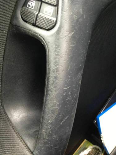

das Problem ist denke ich bekannt, bei meinem Golf 4 Cabriolet ist der innere Türgriff ganz schön abgegrabbelt!
Kann ich den Griff einzeln ersetzen oder gibts nur die ganze Pappe als Ersatz?
Danke für eine kurze Info!

Das äußere was bei dir abgebrabbelt ist, gibt es einzeln. Das ist nur aufgeklickt und muss zum entfernen der Türpappe sogar entfernt werden.
Tipp: such bei ebay nicht nach "Golf 4 Cabrio" Sondern einfach nur nach Golf 3 mit el. Fensterhebern. Das sollten die gleichen sein 😉

Das " abgegrabbelte " kannst du einzeln tauschen.
Der Haltegriff und die Abdeckung.
Die Abdeckung für FH- Schalter kannst du so tauschen.
Für den Tausch des Haltegriffs muss die Türpappe demontiert werden.

Nun die Überraschung: Bei VW ist das Teil
1H1867197B Farbe A94
Nicht mehr lieferbar 🙂
Also kommt wohl sowas zum Einsatz:
http://www.ebay.de/.../181578723027?...
Danke für die Tipps mit dem Lackieren, aber ich befürchte auch der Lack würde unter der täglichen Belastung schnell wieder abplatzen!?

Naja dämlich hin oder her... mit Softlack ist eigentlich die hochwertigere Variante, gab's im 3er nur in den gehobenen Ausstattungen. Standard ist halt einfach unlackiertes Hartplastik, ich finde mit Softlack fühlt sich der Griff schon geschmeidiger an. Solche gummierten Oberfläche sind immer etwas empfindlich, aber das Standardteil verkratzt auch gern.
Klar, wenn du einfach drüber lackierst schon. Da müsste vorher die alte Schicht entfernt werden. Mit
"Plasti Dip"
soll man wohl eine vergleichbare Oberfläche erreichen können - habs aber selbst nicht getestet.

Sollte nicht nur, ist es sogar 🙂
Egal ob Golf (3 Türer, 5 Türer, Variant, Cabrioliet etc.).
Golf 3 reicht hier voll aus. Von BJ 1992 bis 1998 passen alle. EFH ist halt wichtig.

Vorsicht ab Facelift waren die Griffe geändert worden. Dann muss die gesamte einheit getauscht werden
Ja, Facelift gab es doch erst ab Sommer / Herbst 1998. Bis Frühjahr 1998 gab es doch noch die alten Vor-Facelift Versionen zu bestellen. Oder was meinst du?
er meint den wexel von eckig zu runden blinkern ...
danach waren die griffe einteilig, dementsprechend wurde auch die halterung abgeaendert ...

Nein das war 95/96
