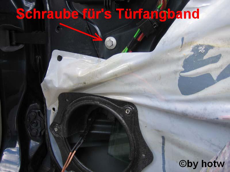

Hallo, meine Fahrertür (CLK W208 Bj. 1998) kracht unheimlich beim öffnen und schliesen! Habe erfahren das das Türfangband gewechselt werden muss! Wie wird das gemacht? Was kostet so ein neues Türfangband?

Hast Du überhaupt schonmal nachgeschaut? Nicht das einfach die Schraube lose ist oder ganz fehlt...
eh Schraube???
ja Schraube. Die war bei mir einfach locker. Das Ding wieder festgezogen und alles war wieder i.O. und hat nicht mehr geknackt.
Hab Dir mal schnell ein Bild gemacht 😁
http://www.fuchs-muggensturm.de/forum/tfb.jpg

Ich hatte auch das Problem, dass die Fahrertür unglaublich laute von sich gab. Ein Mal hat das Problem sich gelöst nachdem ich die Mutter einfach festgezogen hab, ohne die Tür zu zerlegen. Wenig später habe ich das Teil dann doch austauschen müssen.
Habs für 25 € im I-Net gefunden und selber eingebaut, war ein bisschen Fummelarbeit (Aufwand ca. eine Stunde) und Du brauchst nen riesigen Torx-Schlüssel. Die Batterie habe ich nicht abgeklemmt, habe aber auch den Airbag-Kabel nicht entfernt. Wenn Du die Batterie aber abklemmst, musst Du das Auto danach wieder anlernen; Die Suchfunktion liefert antworten wie das gemacht wird.

Habe für zwei Fangbänder 50€ bezahlt und der Einbau hat ca ne Stunde gedauert... Musst die Türverkleidung und den Lautsprecher abbauen, die Folie dahinter vorsichtig lösen und dann das Teil einfach abschrauben und herausziehen... Es ist eine große Torxschraube an der Karosserie und drei Achrauben an der Tür... (siehe Bilder)

Batterie braucht man nicht abzuklemmen. Wozu auch ?
Den Lautsprecher braucht man auch nicht auszubauen, man kommt von der Mitte unten gut an das Fangband.
