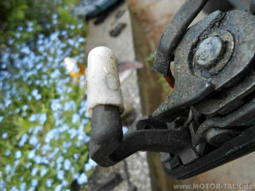

Türe aufmachen und Schraube unter'm Schloss rausdrehen.
Vorsicht: eine Seite hat Linksgewinde.
Jetzt kannst Du den Türgriff nach hinten ziehen und nach aussen klappen.
Hier sprühst Du mal Bremsenreiniger rein und danach das was fettiges.
Die Eigentlichen Schlösser vertragen auch mal 'n bissel Pflege, wenn Du schonmal dabei bist.

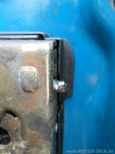

Und wenn du schon dabei bist, dann kannst du das auch nachstellen. Bei den ersten Passats kannst du den weißen Hebel rausdrehen und bei den jüngeren kannst du das Verschleißspiel am Schloß (5,5 Maulschlüssel) einstellen) einfach nen 6er bissl zusammendrücken wenn man nichts passendes hat.

von aussen und innen lies sie sich kaum noch öffnen.. hab dann das türschloss an sich ein bisschen gelöst (2 Inbus schrauben) und dann die 5,5er gelöst, inbus wieder fest und dann 5,5er wieder fest.. spiel hatte sich erledigt und alles war wieder prima..

Meine bessere Hälfte hatte mir den Auftrag erteilt, den Türgriff auf der Beifahrerseite mal wieder gängig zu machen. Deshalb wärme ich den Thread wieder auf.

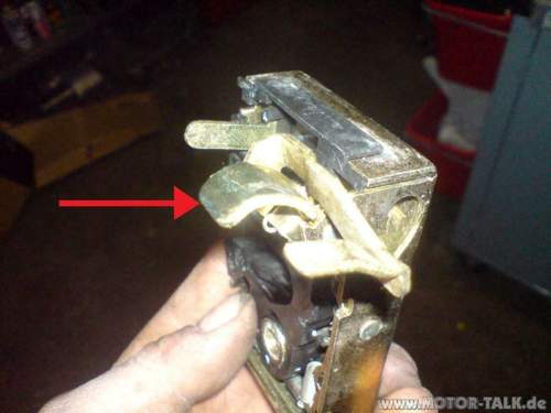

Der Kunststoffzylinder am Türgriff lässt sich bei meinem Baujahr offenbar schon nicht mehr einstellen. Die 5,5er Schraube am Schloss war bereits rund gedreht, und mit der Spanngriffzange hatte ich das Gefühl, dass nach "fest" gleich "ab" kommt un das Schloss dann völlig in Eimer ist. Also habe ich das gebogene Betätigungsblech am Schloss mit der Zange etwas nach oben gebogen, um das tote Spiel zu verringern (auf dem Bild von Roy das mit dem Pfeil markierte Teil).
Das ist mir insofern gelungen, als dass sich die Tür jetzt nahezu spielfrei und federleicht öffnen lässt, leider steht das Blech jetzt eine Winzigkeit zu hoch. Die Tür lässt sich nur verriegeln, wenn ich die Befestigungsschraube des Türgriffs eine halbe Umdrehung löse.
Gibt es irgendein Maß für die Höhe des Bleches, oder hilft hier nur die Probiermethode?
