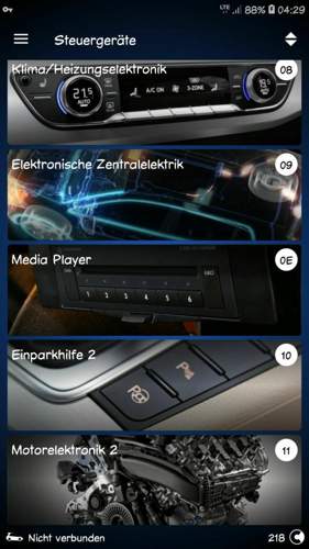

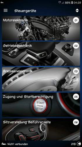

Legt euch die App OBDeleven mit Dongle zu,dann könnt ihr alles selbst codieren,verändern,Fehler auslesen,Service Rückstellen,Coming Home-Leaving Home,automatische Verriegelung ab 10 km/h aktivieren, Funktion ändern,oder überhaupt aktivieren...u.s.w...u.s.w...u.s.w...lange Codierung,kurze Codierung,alles in wenigen Minuten....exklusiv für VW und Audi,Seat und co...abgebildet sind als Beispiel die Steuergeräte unseres Touareg 😉
In der Tube sind ein paar Videos die das System gut erklären,einfach mal rein schauen...
