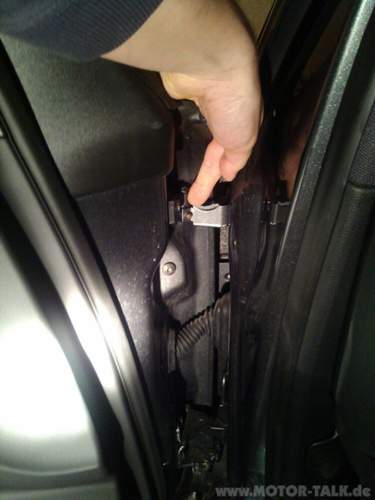

Jetzt zu dieser Abdeckung hinter der Sich die Schraube versteckt: Ist mit Scharnier der Bereich unter der A-Säule gemeint, also wo die Tür aufgehängt ist? Oberhalb des Schlosses unter der B-Säule befindet sich in der Tür eine ähnliche Abdeckung. Evtl. könnt ihr das ja nochmal näher beschreiben, oder ein Bild hochladen mit der besagten Stelle.
Vielen Dank und Grüße
Eigentlich reden wir von 2 verschiedenen Einstellmöglichkeiten. Meine steht unter "Knarzende Türgummi" (Sufu).
mfg
Ich habe mal eben schnell ein Bild gemacht. Vorher wurde die Abdeckkappe entfernt.
ALSO:
-Kappe ab
-Tür soweit es geht nach oben anheben
-Schraube anziehen
Fertig.
Bild ist im Anhang.
A6-tuereinstellungsschraube
Hey,
Besten Dank. Jetzt weiß ich wo ich schauen & es versuchen muss. Werde über den möglichen Erfolg berichten!
