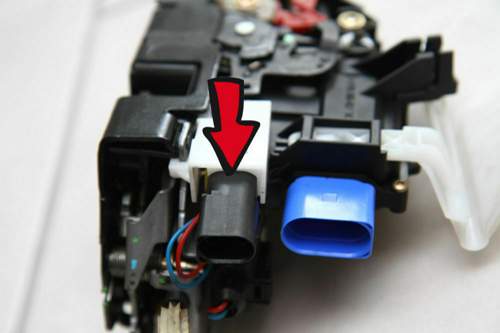

Die Motoren für die Zuziehhilfe ist direkt per zweipoligem Stecker an das Türschloss angerschlossen. Ich vermute, dass das Türschloss nur in der bestimmten Position (erste Raststellung) den Kontakt für die ZZH auf gibt und da man nichts auslesen wird können.
Da muß ich leider widersprechen, es ist ein 6pol Stecker bei dem 3 Kontakte belegt sind: Masse, +12V und ein LIN-Bus.

Günther, Du hast natürlich recht.
Ich bin irgendwie davon ausgegangen, dass die Zuziehhilfe direkt am Türschloss an dem zweipoligen Stecker angeschlossen wird.
Die Türschlösser für Fahrzeuge ohne Zuziehhilfe haben diesen zweipoligen Stecker allerdings nicht. Kann dass dann doch der Kontakt für die ZZH ist?
Phaeton Türschloss
An dem Stecker ist der Schalter angeschlossen der durch Ziehen des Außengriffes betätigt wird. Der ist an meinem auch dran, auch ohne ZZH. Ich bin mir nicht sicher, aber ich glaube das hat was mit dem Keyless zu tun.
