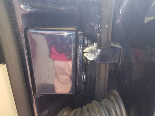

leider müssen bei mir das obere und das untere Scharnier der Fahrertür gewechselt werden - dumme Sache ... bitte nicht fragen :-(
Nun habe ich zur Frage "Lackieren der Scharniere" gesucht und nur eine Aussage gefunden:
In KEINEM Fall dürfen die Auflageflächen der Scharniere lackiert werden. Das vergrößert das Risiko, dass sich das Scharnier später senkt.
Aber wie und wann lackiere ich die Scharniere überhaupt?
Vor dem Einbau, nachher?
Was ist mit der Beweglichkeit der Rollen?
Will das mit der Spraydose tun.
Ich bitte um Rat.

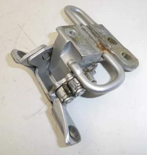

Die Scharniere werden in diesem Fall vor dem Einbau lackiert. Gut entfettet und mit einem Schleifvlies aufgeraut.
Nach dem Einbau wieder ölen bzw. fetten.
@Werner.email schrieb am 6. August 2022 um 09:07:47 Uhr:
Das Scharnier mit der Feder (ist gleich Türfangband) wird in der Stellung lackiert als wenn die Tür geöffnet ist. Über das bisschen Farbe an den Rollen würde ich mir keine Gedanken machen, da ist Sand auf dem Fett doch weniger schön für die Mechanik.
Das kleine Steckscharnier getrennt lackieren und Gewinde und Senkung kannst du ja abkleben.

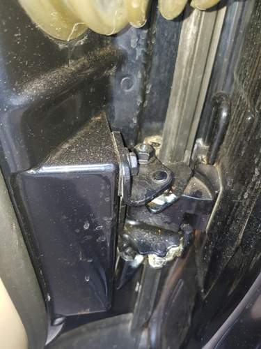

Kann man (ich) das irgendwie erkennen, denn das Scharnier ist unten schon verbogen (Bild).
Ein Karrosseriebauermeister, zu dem ich Vertrauen habe, sagte, dass es vmtl. (hoffentlich) nur die Scharniere sind. Vor einer verbogenen A-Säule hätte ich Angst.
Er hat aber zzt. keinen Freiraum, das zu machen - zu viele Hagelschäden im Auftrag.
So möchte ich das vorbereiten und warte dann auf Abruf in eine Arbeits-Lücke bei ihm.

Auf deinem Bild sehe ich den vorbogenen "Mitnehmer" der aus dem Loch gesprungen ist, den würde ich ausbauen und erst mal im Schraubstock richten.
Ja, die Fläche selbst ist unten auch etwas weg gedrückt vom Türblech

Deswegen ja auch diesen kleinen Winkel wieder in die 90° bringen damit der Bolzen ordentlich im Loch sitzt. Das sieht von den Bildern fast so aus als wäre das keine große Sache.

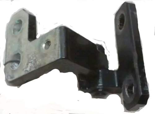

Wie sieht das kleine Scharnier aus?
Beim kleinen sah ich nichts. Ist aber wohl oben an der Hutmutter (? - also die oben auf) lose, nicht richtig festziehbar
