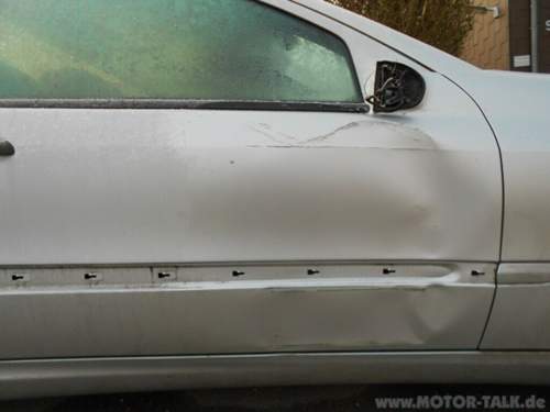

mir ist gerade etwas äußerst ärgerliches passiert: ich habe mir meine Beifahrertür meines W203 zerstört 🙁
Bin beim ausparken einer Parklücke nach rechts auf die Straße (stand im rechten winkel zur straße) an einer Laterne hängen geblieben die ich aufgrund meiner A-Säule wohl leider übersehen / vergessen habe.
Das Resultat. Der Spiegel ist abgebrochen und ich habe in einer Länge von bestimmmt 50cm eine bis zu 5cm tiefe Delle in meiner Beifahrertür.
Selbst beim herablassen des Fensters trifft diese im unteren Bereich irgendwo auf die Delle...
Ich werde morgen im Hellen fotos machen und mal hier posten... würde mich aber freuen, wenn ich bis dahin vielleicht hier schon die ein oder andere Antwort habe...
Nun meine eigentlichen Fragen:
- kann ich überhaupt noch die Tür reparieren oder sind 5cm vielleicht schon so viel Verformung für das Metall?
- was kommt da für mich ungefähr an Reperaturen auf mich zu? Was würde eine neue Tür inkl. Spiegel kosten? und was kann man wieder verbauen?
Zur ergänzung: ich habe ein paar bekannte, die mir bestimmt helfen, wenn ich es selber versuche. Deswegen wäre auch mal interessant zu wissen, was mercedes wohl für eine Reparatur ungefähr veranschlagt und was für eine eigenständige Reparatur an Arbeiten zu leisten wären...

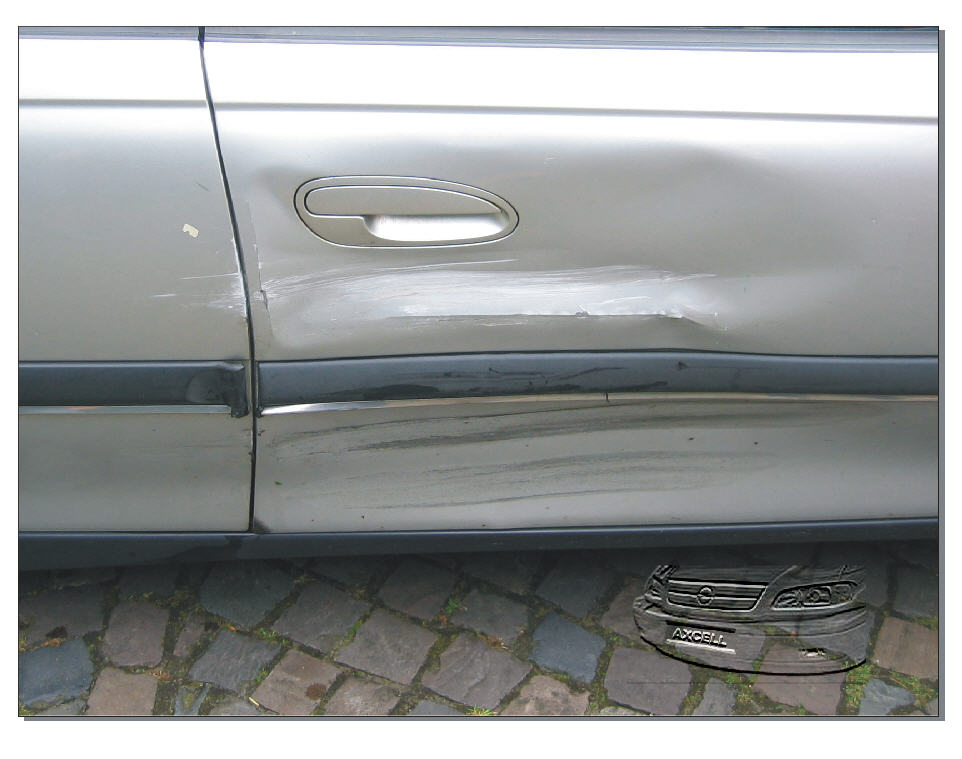

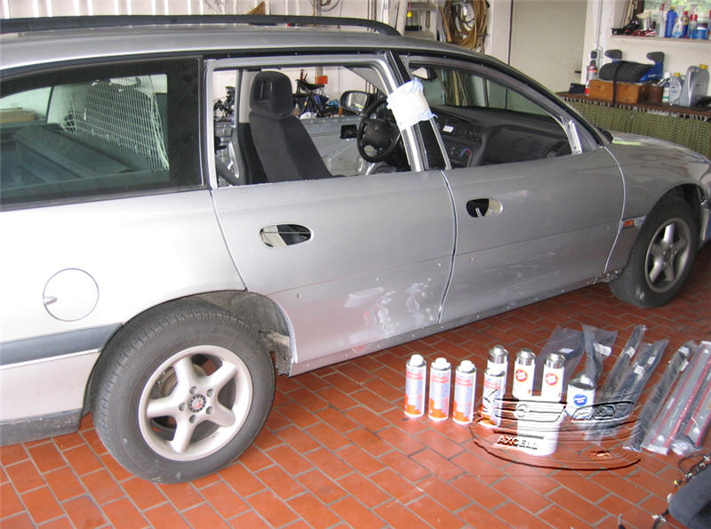

möchte dich mal ein wenig aufmuntern. 😉

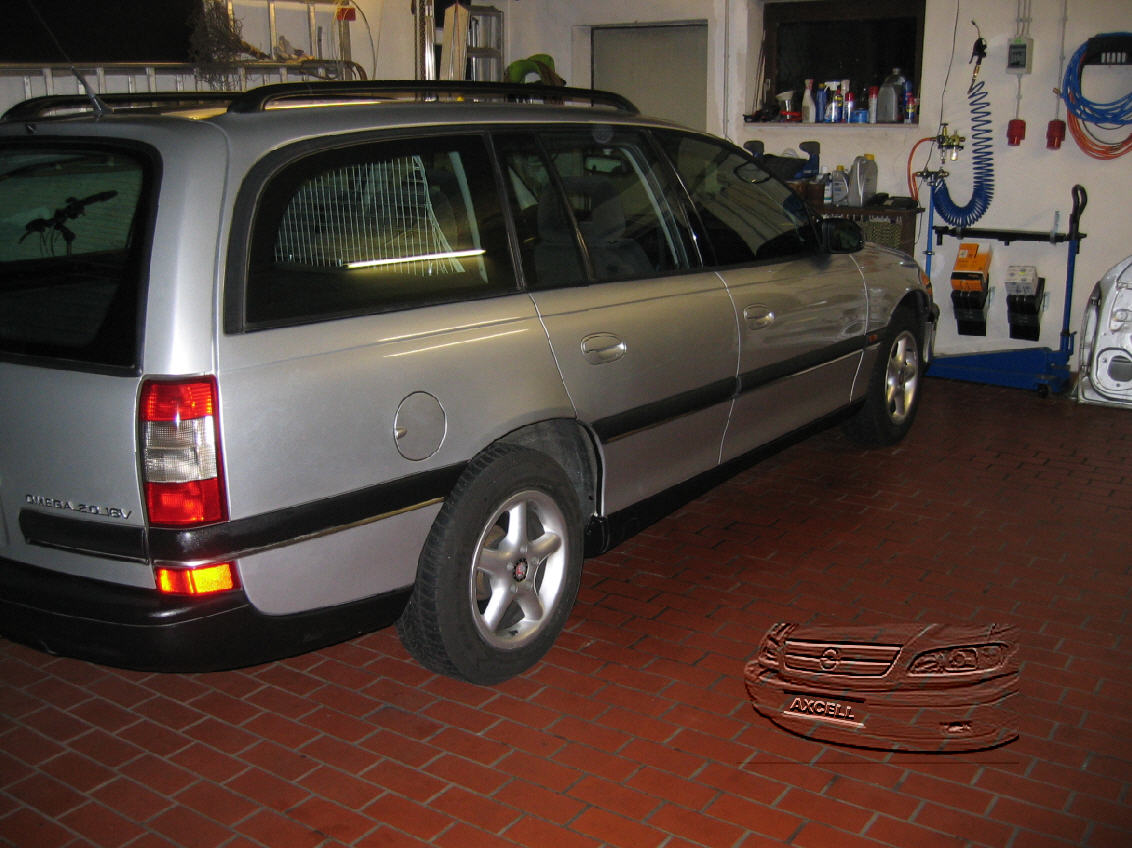

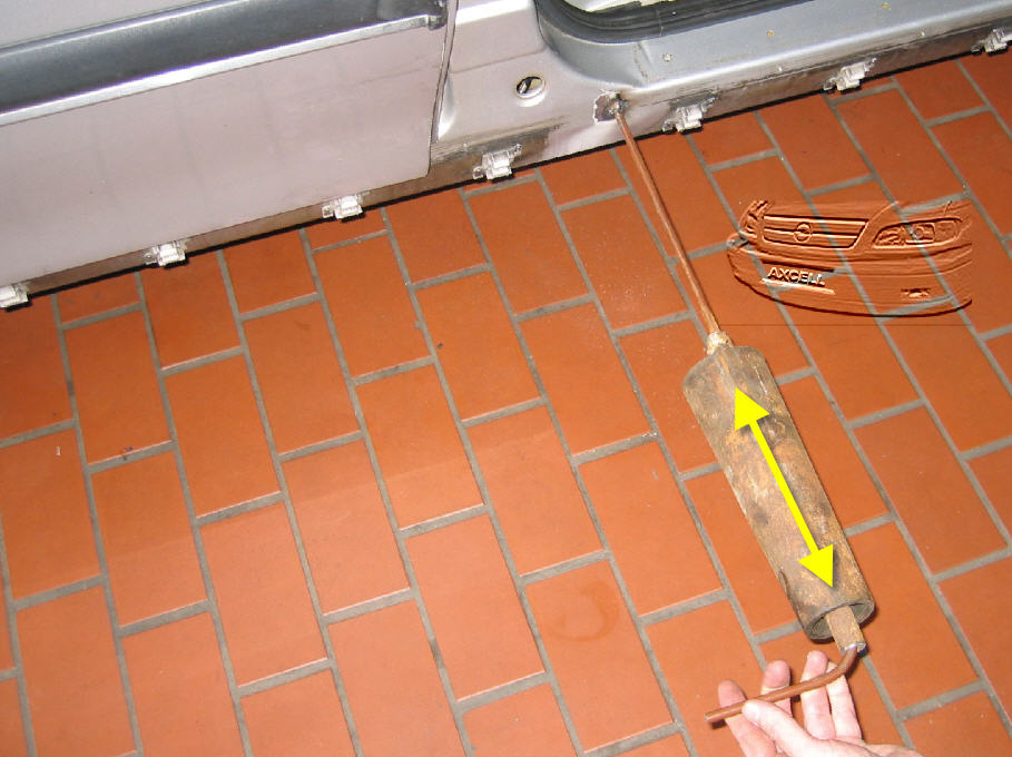

War unverschuldet in einer ähnlichen Situation. Mich hat im Kreisverkehr einer von rechts erwischt, der wartepflichtig war.
Da der Wagen nur noch Restwert hatte, reparierte ich ihn in Eigenregie.
Warum eine neue Tür? Du kannst dir doch eine vom Verwerter holen nebst Spiegel und den Rest umbauen. Mit viel Glück bekommst du eine in deiner Wagenfarbe. So entfällt die Lackierung. So eine Tür wäre auch mit Sicherheit besser in Schuss, als wenn du die alte zurückdengelst und spachtelst.
Ich brauchte meine Ersatztür auf die Schnelle und bekam eine in anderer Farbe.
Da ich noch die Roststellen in den Radläufen beseitigt und verzinnt habe, und den Schweller rausgezogen habe, musste ich eh lackieren lassen. Nach der Lackierung sah der schon wieder fast komplatt aus.
Nach der kompletten Remontage war die Arbeit geschafft.
Danach ging es direkt mit Frau, Kids und Hund an die See.
Nichts mehr zu sehen von dem Desaster.
Du hast noch Bekannte die dir helfen können. Wo ist das Problem, den Schaden günstig zu beseitigen? 😉
Was man sich vornimmt, das schafft man auch.

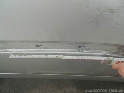

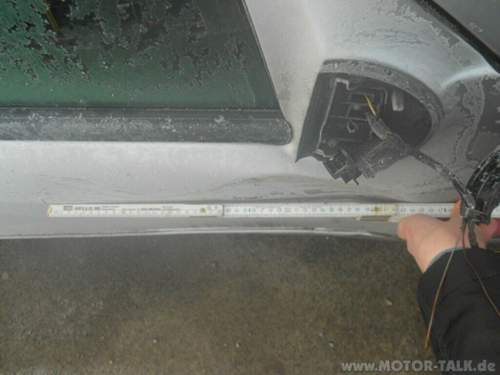

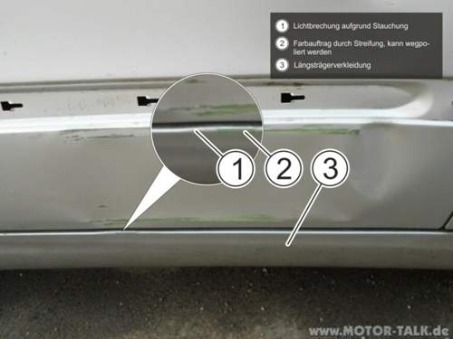

hier mal die bilder dazu...
der schaden ist ca 40cm breit und doch nur so 3cm tief...

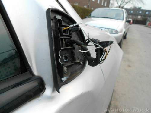

das wichtigste ist für mich erstmal, dass ich wieder nen 2ten außenspiegel habe
das glas an sich ist heile geblieben... wie kann ich den wieder anbauen? Welche ersatzteile brauche ich dafür? ??
Meine Tür sah damals auch nicht viel anders aus

Kommt drauf an, welche Teile vom Spiegel irreparabel beschädigt sind. Spiegegehäuse dürfte beim Neuteil nur grundiert sein. Lackierungskosten kämen dann oben drauf.
Teilenummern sind eigentlich auch auf Einzelteilen zu entnehmen.
Was spricht auch hier gegen einen Spiegel vom Verwerter?. Der kann sogar jünger sein wie deiner.

Willst du einen Plastikbomber oder einen wertigen Benz? 😁
Wenn ich das richtig sehe, ist deine Längsträgerverkleidung auch leicht gestaucht. 🙁
Axcell
Hallo, bei meinem 203-er musste ich auch beide Türen auf der rechten Seite erneuern.
Habe in der Bucht zwei Türen in der selben Farbe ohne Kratzer erwischt, sogar mit allem drin!
Die Türen habe ich bei mir zuhause an einem Nachmittag getauscht (bin weder Mechaniker noch Karosseriebauer).
Da die Türen Airbags haben muss ich dir sagen, dass der Plug & Play Tausch Fachmännern vorbehalten ist. Auf jeden Fall vor sämtlichen Arbeiten muss die Batterie abgeklemmt werden.
Deine Tür zu retten lohnt sich nicht, zuviel verbeult.
Auch wenn ein geschickter Karosseriearbeiter das wieder hinkriegt, eine Ersatztür ist wesentlich günstiger.
Ausserdem wird die gerichtete Tür nie wieder so sein wie früher.
Wenn der Spiegel von der Limousine passt, habe ich einen in deiner Wagenfarbe.
Gehe davon aus, dass du die Farbe 744 hast.
Also bei mir war es folgende Arbeit: Batterie abklemmen, Schwellerverkleidung ausbauen um an die Kabelstecker für den Kabelbaum dranzukommen, Türfangband lösen, Tür aus den Scharnieren lösen.
Wenn du ne leere Tür bekommst, muss du noch die Türinnereien umbauen, was du noch von deiner alten umbauen kannst, meine ich von den Bildern her zu beurteilen alles ausser dem Spiegel.
(Vorsicht: Den Airbag darfst du laut Gesetz nicht selber umbauen)
In der Bucht kriegst du Türen ab 100,- bis viel, musst du halt ein wenig Geduld und Glück haben.

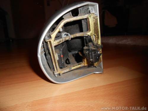

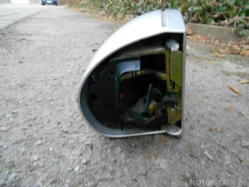

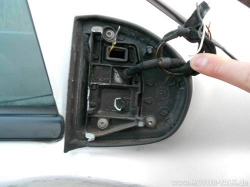

Im anhang befinden sich die Bilder von dem Spiegel...
was meint ihr: welche teile brauche ich da dann jetzt wohl neu???
könnte sowas in der Art reichen???
und dann muss ich hier noch ein paar daten nachpflegen:
ES handelt sich um ein Sportcoupe.. ist das dann die Modellbezeichnung CL203??? Brauche also ne lange tür...
Baujahr ist 09.2002 also Vor-Mopf
@Axcell: was genau ist diese längstträgerverkleidung?
Dscn1077
Dscn1078
Dscn1079
+2
Die Spiegelschale ist evtl noch zu retten. Das Glas scheint i.O. zu sein.
Den Grundträger musst Du wohl ersetzen, evtl auch den Kabelbaum...

im anhang nochmal ein bild meines "aufgeräumten" spiegels ...
hab inzwischen auch die trägerplatte freigelegt (gehäuse und glas abgebaut) ... leider finde ich auf der platte teilenummer... nur die des motors
