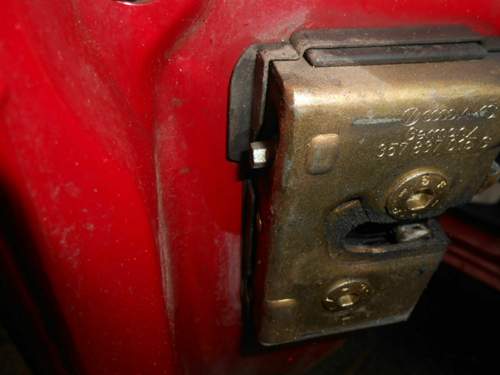

Habe diesen Thread ausgegraben, da wir genau dieses Problem haben. Bei unserem Nasenbaer von 1991 gehen sowohl Fahrer- als auch Beifahrertuer sehr schwer auf. Man muss wie wild am Griff ziehen.
Habe hier mal ein Bild angehaent (Fahrerseite), da ich an der Seite der Tuer keine schwarze Abdeckung sehen kann.
Das scheint Messing zu sein und ist mit zwei Ibusschrauben bombenfest befestigt.
Koennt Ihr mir helfen?
20170319-125223
Die schwarze Abdeckung fehlt bei Dir. Das beeinträchtigt die Funktion nicht, man kann sich nur schneller die Klamotten vollschmieren.
Die erwähnte 5,5er Schraube scheinst Du noch nicht zu haben, das müsste sonst so aussehen wie auf dem angehängten Foto.
Du musst zum Einstellen des toten Spiels den Türgriff ausbauen (die schwarze Schraube auf Deinem Bild, auf der rechten Fahrzeugseite könnte die evtl. Linksgewinde haben) und die weiße Kunststoffkappe verstellen. Die sollte bei Dir nämlich, im Gegensatz zu meinem Foto, auf einem Gewinde sitzen. Mit Gefühl arbeiten, nicht zu viel auf einmal verdrehen.
