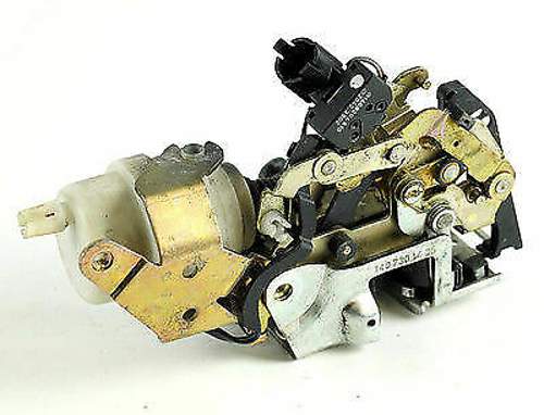

Meine Tür hinten Rechts ist heute nach Wochen wieder aufgegangen. Habe das Schloss sofort eingesprüht. Nachdem ich wieder verschlossen habe, erneutes aufmachen geht wieder nicht !!! Nach ca. 15min siehe da offen erneut zu und bleibt zu. Was ist das Problem? Jemand erfahrung??
Gruss
Model: BJ: 96 W140 S 320
Habe alles besprüht was zugänglich war am Schloss/Schnapper ohne etwas abgebaut zu haben.

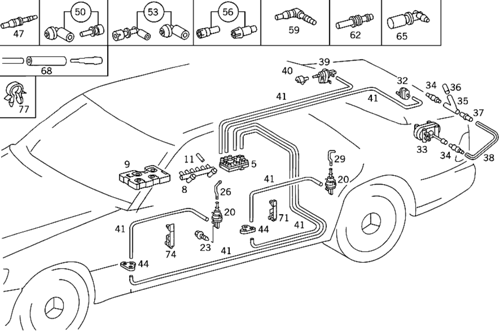

Hallo, meine 140er haben da keine Stellmotoren. Bei mir was es ein Unterdruckelement in der Tür.
Kommt doch häufig vor, dass da die Membrane undicht wird.

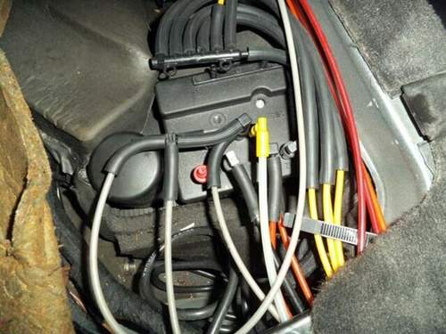

Das kann man via Auslesen rausbekommen (Luftverbrauch zu hoch), oder einfach mal unter der Sitzbank an der Unterdruckpumpe die Leitung zur Tür abziehen und Druck oder Unterdruck drauf geben.
Dann siehst Du ob sich da was bewegt.
Auf der Zeichnung z.B. die >Nummer 20.

Hallo
Der Fehler hat mit der ZV nichts zu tun
Wen mann innen am Griff zieht geht der Knopf hoch bzw das Schloss ist offen
Da ist die Schlossmechanik verhartzt da hilft bloß immer wieder versuchen du kannst veruschen mit einem Fön das Schloss zu wärmen vieleicht hilft das und wenn die Tür auf ist Tür zerlegen und den Schlosskasten ausbauen und reinigen und neu Fetten wen das auch nicht hilt neuen Schlosskasten einbauen
Die ZV geht mit Unter und Überdruck geregelt über die PSE unter der Rückbank
Mit Schloss meine Ich das Teil auf dem Bild
-1
Richtig , dass schloss sollte schon sauber und gangbar sein, das habe ich mal vorausgesetzt. Bei mir ist das Schloss nicht entriegelt worden obwohl der Knopf oben war und mit einem Schlüssel kann man hinten nichts ausrichten.
Ich würde den Griff ausbauen, das ist nicht die Welt , dann kann man den Rest einsprühen und dann versuchen. Zischt es , bleibt die Fehlersuche beim Unterdruckelement.
Griff ausbauen geht ja nicht bei Geschlossener Tür die Schraube kriegt man ja nicht los
Das kann sein das es Meachnisch nicht entriegelt wird hat aber mit der ZV nichts zu tun dan die Verbindung zwischen Griff innnen und Schloss sich ja nicht lösen kann
Das liegt meistens am verharzten Fett
Über den Türgriff innen kann man das Schloss immer entriegeln, ausser es ist die Kindersicherung drin, oder wie in dem Fall das Schloss verharzt/defekt.

Es gibt beim 140er keinen Stellmotor sondern ein Pneumatisches Arbeitselement was von der PSE gesteuert wird
Oben auf dem Foto was Ich hochgeladen habe sieht man so ein Teil was aussieht wie die Plastikpille in einem Ü-EI das ist das Pneumatik Element vom Softclose das für die ZV hängt Extern an der Tür sieht aber fast genauso aus
@W140 420 schrieb am 27. Dezember 2017 um 13:03:55 Uhr:
@Molina2012 schrieb am 27. Dezember 2017 um 10:53:38 Uhr:
Ich bin da nicht so bewandert , aber bei meinem w220 hatte ich mal so eine Sache , also Knöpfe waren oben aber trotzdem abgeschlossen - da war Elektro Problem - aber da es bei dir nur eine Tür ist , denke ich halt der Elektromotor der Verrieglung müsste am Schloss sein
