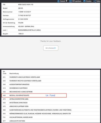

Wegfall Sicherheitsgurte hinten W126
Mercedes S-Klasse W126
Gibt es das wirklich ?
Warum ?
Ist das Fahrzeug dann noch zulassbar ?
SA 438 Sigu Wegfall hinten

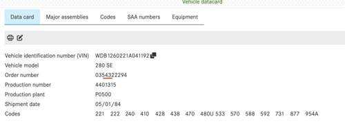

Ist nicht mein Wagen sondern er wird hier angeboten oder wurde angeboten:
https://www.classic-trader.com/.../285184?...
Nach erneuter Durchsicht der Datenkarte ergibt sich daß das Fahrzeug nach Italien (543) verkauft wurde - siehe Anhang.
Ich nehme an dort waren die hinteren Gurte nicht vorgeschrieben.
Allerdings hat ein späterer Besitzer offensichtlich die hinteren nachgerüstet, wie die Bilder in der Anzeige zeigen.
Screen-shot-2022-10-13-at-22-01
