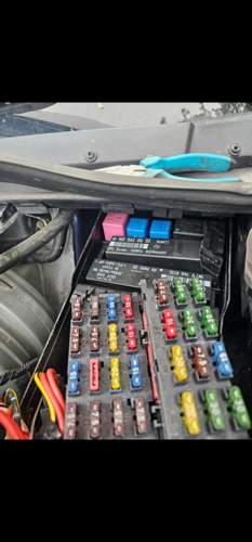

Diese 2 Schwarzen Module auf dem Bild habe ich abgesteckt ohne erfolg bzw. der Fehler dass der Linke Blinker durch das betätigen der Heckscheibenheizung herschte immer noch.
Dass das Radio beim Blinken eingeschaltet wird und nach dem Blinken wieder ausgeht könnte doch auch mit hoher Wahrscheinlichkeit mit einem Taktmodul zusammenhängen oder irre ich mich?
Dann gibt es noch im kofferraum ein großes Modul neben der Diebstahlwarnanlage. Welches stuert denn jetzt alles was mit nem Tackt zu tun hat bzw. welches ist das N1 modul?

Schau mal auf das 2. Bild das ist mit R 1 gekennzeichnet (Symbol PKW-Anhänger)
