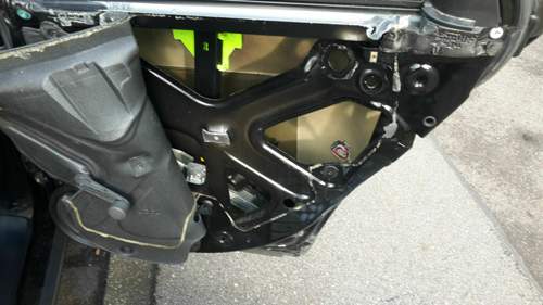

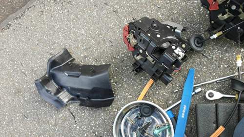

moin erstmal, ich hab fast das gleiche problem, nur andersrum !! bei mir schließt die tür nicht !!
wie komm ich an den stecker vom schloß ran ??
im sicherungskasten ist am platz 23 für die hinteren türen keine sicherung drin ?? obwohl die tür rechts hinten schließt !!
a4 b6 kombi 1,6 benzin bj. 2003
Wenn die Tür aufgeht einfach die Türinnenverkleidung abbauen, die Schaumstoffmatte bei Seite und dann sieht man dort den Stecker im Türschloss. Türschloss ausbauen ist ziemlich fummelig, hatte es erst vor kurzem. Der Kabelbaum im Faltbalg ist in Ordnung?

vielen dank, werd mich da samstag nachmittag mal ranwagen !!
