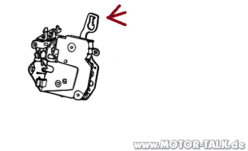

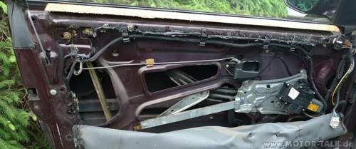

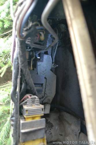

Bei mir geht seit geraumer Zeit die Fahrertür von außen nicht mehr auf. Erst war diese nur schwergängi, nun geht gar nichts mehr. Von innen hingegen alles einwandfrei.
Ich habe jetzt schon die Türpappe abgenommen um zu schauen ob irgendwas hängt, jedoch ist die Stelle sehr bis gar nicht einsehbar. Die Türfalle (an der B-Säule) habe ich ebenfalls schon gefettet & habe bereits div.Stellen eingeölt / gefettet.
Jemand ne Idee woran das noch liegen kann? nervt ziemlich immer die Fahrertür von der Beifahrertür aus zu öffnen :/

Hi!
Evtl. kann ich dir doch noch helfen!
Ich habe mir eben mal eine Falle angeschaut und beziehe mich mal auf die von dir geposteten Bilder.
In einem Bild sagst du, das bis an diese von dir markierte Position, der Gusshebel geht. Im nächsten Bild zeigst du, ab wann die Falle öffnet (Anschlag).
Meine Falle, öffnet bereits in der Position, bis wohin dein Gushebel auch geht. -> Ich würde also stark vermuten, das es an deiner Falle liegt.
Die Falle, welche ich zu Vergleichszwecken genommen habe ist eine Rechte und von einer Limo.

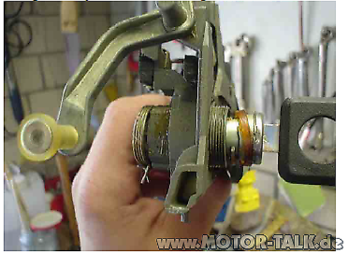

Der Hebel ist auf deinem anghängten Bild eindeutig zu sehen. Es ist jenes Teil, was von Links nach rechts oben läuft.
Habe sowohl einen linken, als auch einen rechten Türgriff hier liegen, beide haben diesen Hebel dran!
also ich habe mir jetzt nochmal den mechanismus mit einer vernünftigen Lampe angesehen (durch das kleine Löchle an der Stirnseite der Tür sowie von Innen dank abgenommener Verkleidung). Dieser (guss-)Hebel scheint in Ordnung zu sein. Werde wohl nicht drum herum kommen die ganze tür mal zu zerlegen :/
Wenn man wie ein Pferd dran zieht, bekommt man wenigstens noch die scheibe etwas runter - aber noch lange nicht die tür auf. 🙁
ich habe mich heute stundenlang der Tür gewidmet und nachm aus- und anschließendem Einbau ist mir der Fehler aufgefallen:
dieser Gusshebel, der vom Türgriff in eine Lasche zur Schließfalle führt, wird nicht weit genug gedrückt damit die Falle auf geht! Drücke ich hingegen die Lasche per Hand bzw mit einem Schraubenzieher bis Anschlag, geht die Falle auf.
Da ich nicht weis, wir weit diese Lasche ursprünglich gedrück werden muss damit die Falle auf geht, ist mir jetzt trotzdem nicht ganz klar was jetzt ersetzt werden muss?

Hi!
Also folgen kann ich dir soweit erstmal!
Ich versteh aber nicht so recht wie das passieren kann! Ich tippe mal auf ein etwas fehlerhaften Zusammenbau einer deiner Vorgänger?!
Dabei ist dann vll das Blech wo der Hebel des Türgriffs einhakt verbogen worden....oder sowas in der Art...genau ferndiagnose natürlich schwierig!
Hast du mal ein Foto von der Türfalle gemacht, dann konnte man das mal vergleichen....glaub ich hab auch noch eine da...!

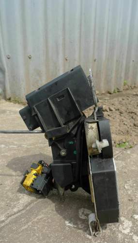

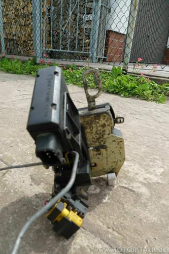

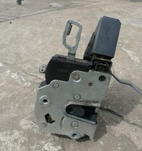

soo ich habe erneut ausgebaut, fotos gemacht und wieder eingebaut. Hat nur die hälfte der Zeit gedauert als gestern allein für den Einbau! Oo ^^
auf den Fotos ist zu sehen:
- Lasche aus versch.Positionen
- Gusshebel
-Gusshebel/Laschen-Stellung
Lasche1
Lasche2
Lasche3
+4
Hi!
Mmh, gute Frage, nächste Frage! Ich schau dann mal, ob ich die Falle noch finde....um mal zu vergleichen!
Kann mir aber da auch keinen Reim drauf machen? Evtl was verbogen?...der Hebel vom Türgriff evtl?
wüsste nicht wie sich da was verbogen hat. Sieht auch alles 'normal' aus soweit ich das feststellen kann. 🙁
