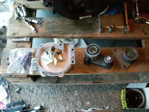

.... achte aber darauf, die wapu sollte ein metallpumprad haben, die Originale ist von Hepu und kostete um die 50/ 53 Euro.....
Gruß der sachsenelch
Einspruch 🙂 originale wapu ist von Aisin , Hepu ist aber auch sehr empfehlenswert zumal die im Gegenzug zur Aisin mit Schrauben geliefert werden
.... okay, stimmt, das hatte ich vergessen....
Moin Lisa
Soviel zur Wasserpumpe:
Die Werkstatt soll bitte eine nehmen, die ein Metallflügelrad hat. Mir fällt leider der Hersteller momentan nicht ein. Die Flügelräder aus Plastik sind nicht zu empfehlen.
Thomas
INA, Aquaplus, SKF haben auch umwälzräder aus Metall.
Hier mal Beispiel Wasserpumpe (Alte und Neue = Metallflügel (HEPU))
Pict1191 WaPu neu
Pict1192 WaPu neu
Pict1219 WaPu alt noch eingebaut

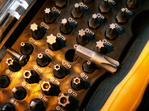

Übrigens ... falls nicht schon bekannt -> das A + O bei diesen/unseren Fahrzeugen ist -> mindestens einen TORX-Bit Set zu haben; ich war vor Jahren selbst erstaunt, das sogar kleinste Schrauben (Kennzeichenbeleuchtung-Gläser hinten) auch TORX-Ausführungen waren. 😠
(Foto ist nur mal so als Beispiel, wie diese 'Vielzahn' (?) Dinger aussehen können; deren Grössenbezeichnung ist dann z.B. T12 ... T24 ... T8... etc. , " T " eben für " TORX " ;-) . Das Bild zeigt nur Einige in 'Mini' , es gibt natürlich auch ganz massivere Ausführungen. )

Die Größen bei den Torx Bits oder Schraubendrehern sind aber nicht 8, 12, 24.....
Das einzige was aus der Reihe tanzt ist T 27, der wiederum ist aber wichtig, wenn man mal das Lenkrad abbauen muss/ möchte.
Der ist aber meistens in den gängigen Sätzen nicht mit drin!!
Ansonsten gibts 5er Schritte, T 10, T 15 bis T 50 beispielsweise.
Dann gibts noch Außentorx....., die braucht es zum Beispiel bei den Türscharnieren oder Radlagern...
