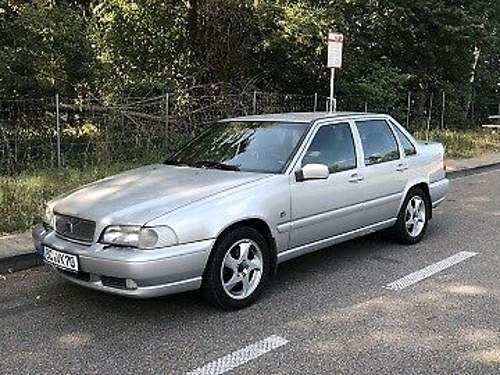

Volvo S 70 4 AWD Bauj. 05/2000 225 000 km Automatik
Rep. Lamdasonden, bei 210 000 km den KAT getauscht.

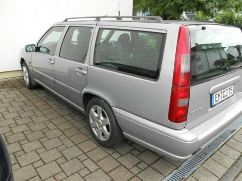

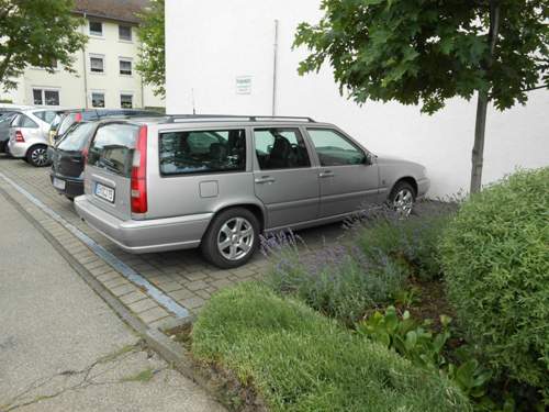

334000km, ziemlich genau jetzt kurz vor Oktober 2019 hat mein Schätzchen, ein V70 L, EZ 10/98. Ich hab den dieses Jahr im Juli gekauft und gleich zugelassen. Seine Mätzchen, ausfallende Tachoanzeige mit ABS- Leuchte konnte ich ihm heute nach Ausbau, öffnen und nachlöten des Steuergerätes wenigstens zum Teil austreiben. Der Tacho macht jetzt das, wozu er gebaut wurde und die ABS leuchtet jetzt ständig. Kollege und ich forschen weiter in Richtung Sensoren, die Sensor-Ringe sind OK, wir hatten den Wagen heute auf der Bühne, mal die Sensoren durchmessen, es reicht schon, wenn eine Zuleitung zum Steuergerät unterbrochen ist... Sollten wir weitere Fortschritte machen, möchte ich hier berichten. Bilder vom Wägelchen hab ich auch noch..
