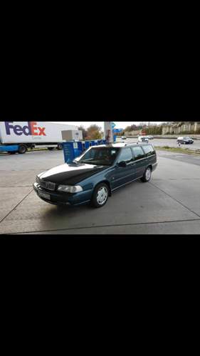

P.s.: wieso grün .. auf dem Foto sieht das eher nach dkl.-blau aus 😕😉

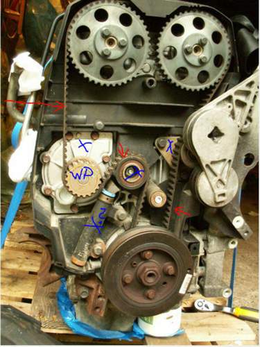

Da ich gerade auch mit dem Zahnriemen-Thema zu tun habe, hier noch eine kleine 😉 Ansicht/Exkurs
(Bild 1 zeigt das ganze 'Gewürge' des Zahnriemens ('Zähne' leicht zu erkennen ;-) )/ einen (ausgebauten !) Motor von der Beifahrerseite aus, mit abgenommener Plastikabdeckung - Bild 2 markiert mit blauen Kreuzen die eigentlichen Teile, die normalerweise ersetzt werden sollten, wobei WP = (Kühl)wasser(umwälz)pumpe ist und dieser schwarze Zylinder mit blauem "?" der 'automatische/hydrauliche (Zahnriemen-)Riemenspanner, den nicht alle Spezialisten durch ein Neuteil ersetzen (ca. 80EUR ?) , die anderen X-e sind dann (Umlenk-)Rollen ; Bild 3 soll mit grünen Richtungspfeilen darstellen, in welcher Richtung diese Teile 'beansprucht werden - ist klar, dass Kugel- od. Walzenlager + Achsen dieser Rollen/beweglichen Teile einseitig 'gestresst' werden und eben auch ersetzt werden sollte - was das Ganze (neben dem Stundenlohn) natürlich verteuert (ca. 25EUR der Zahnriemen selbst).
Erstens kosten diese div. Teile so Einiges, zweitens ist deren Zugänglichkeit, beim eingebauten Motor, 'nicht so ohne' :-/ , also schon Zeit-fressend.

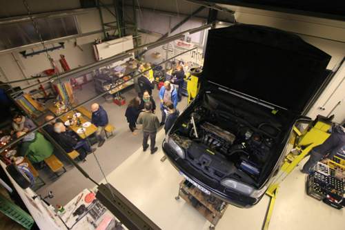

Und es lohnt sich auf jeden Fall, auf den Bildern kannst du einen Teil der Vovlos aus dem Forum hier sehen - wir treffen uns ab und zu mal zum Grillen oder quatschen, auch mal bei mir in der Werkstatt.
